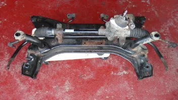

  • So, heute ein finales Update.
    Die Servo-Lenkung funktioniert wieder. Das eigenständige Ziehen nach links und die nach rechts schwergängige Lenkung ist weg (das Problem hatte ich die letzten 2-3 Jahre). Außerdem hatte ich von Anfang an eine Art Blockieren der Lenkung in Kurvenfahrt, d.h. man musste stets eine gewisse Kraft aufbringen damit man weiterdrehen konnte. Noch in der Garantiezeit wurde man immer vertröstet damit dass dies normal sei! Ich denke die Lenkung hatte ab Kauf eine Macke.
    Zuerst habe ich den Drehmomentsensor am Lenkgetriebe getauscht, der originale war kaputt: ausgelaufene Kondensatoren/Widerstände-> falsche Spannungswerte. Danach kein eigenständiges Ziehen mehr aber immer noch nach rechts schwergängig. Also auch das Lenkgetriebe gegen ein gebrauchtes getauscht. Danach alles ok bis auf ein Knacken in der Lenkung beim Drehen im Stand und beim langsamen Fahren. Da es vorher nicht da war nochmal das Lenkgetriebe gegen ein weiteres gebrauchte getauscht, leider immer noch ein Knacken. Es scheint mir trotzdem aus dem Lenkgetriebe zu kommen. Da muss ich nochmal genauer nachschauen.
    Hier was ich alles getauscht habe:
    • Lenkgetriebe + Drehmomentsensor (gebraucht)
    • so gut wie alle Schrauben (neue von Opel)
    • Stoßdämpfer
    • Federbeinstützlager (Gummi + Lager)
    • Antriebswelle rechts + RWDR am Diff.
    • Querlenker komplett
    • Spurstangenköpfe
    • Bremsbeläge
    • Bremsscheiben
    Nebenbei noch den Hilfsrahmen, den Stabi und die unteren Schutzbleche entrostet und neu lackiert. Danach Hohlraum- und Unterbodenschutz.
    Hier noch eine kleine Anleitung falls jemand auch Probleme mit dem Lenkgetriebe hat oder wegen was anderem den Hilfsrahmen ausbauen muss:
    1. sehr viel Rostlöser
    2. noch mehr Rostlöser
    3. sehr viel Geduld ;)
    4. Batterie abklemmen
    5. zur Sicherheit Bremsschlauch und Kabel vom ABS-Sensor am Federbein abmachen damit nichts abreißen kann
    6. im Innenraum untere Lenkwelle abschrauben (1 Schraube oben und 1 unten), vorher Markierungen anbringen
    7. Fahrzeug aufbocken, am besten mit Wagenheber in der Mitte am Hilfsrahmen hochheben und links und rechts Böcke unter die Wagenheberaufnahmen, ein weiterer Bock unter den Hilfsträger bis er runter muss
    8. Räder ab (falls die Antriebswellen getauscht werden vorher die Achsmutter lösen)
    9. Radhausverkleidungen und Verkleidungen unten links und rechts raus
    10. Stecker von den Nebelscheinwerfern ab
    11. Stoßstange ab (teilweise müssen die Schrauben rausgebohrt werden da sie abbrechen), links und rechts am Übergang zum Kotflügel muss eine Schraube gelöst werden. Danach mit einem Gummihammer von Innen dagegenhauen, dabei brechen gerne Klipse ab, ist aber nicht schlimm.
    12. Untere Schutzbleche Links und rechts ab. Schrauben brechen auch gerne ab, d.h. Ausbohren und nachher Gewinde nachschneiden. Schrauben mit kaputtem Gewinde unbedingt ersetzten auch wenn neue Schrauben sauteuer sind :wacko:
    13. Die beiden Auspuffgummis am Hilfsträger abmachen. Später muss der Auspuff etwas nach unten bewegt werden, damit man den Hilfsrahmen rausbekommen kann.
    14. Stecker vom Drehmomentsensor + Servolenkungsmotor lösen
    15. 3 Schrauben vom hinteren Motorlager lösen, sind die unten am Hilfsrahmen in der Mitte
    16. Koppelstange unten l + r am Stabi lösen
    17. Spurstangenkopf l+r vom Achsschenkel lösen
    18. Schraube l+r unten am Traggelenk raus
    19. Falls der Querlenker getauscht werden muss ihn jetzt ausbauen, sonst kann er auch drinbleiben. Es kann dabei sehr schwierig sein das Traggelenk aus dem Achsschenkel zu bekommen. Holzplatte auf den Querlenker und dann mit Hammer draufhauen und/oder mit einer Tranngabel den Spalt vergrößern.
    20. Den Motor von unten abstützen (Unterstellbock reicht)
    21. Wagenheber unter den Hilfsträger
    22. Links und rechts jeweils 2 dicke Bolzen rausschrauben welche den Hilfsträger an der Karosserie halten. Dazu kann sehr viel Kraft nötig sein, da die Gewinde von den Bolzen stark angerostet sind. Danach unbedingt die Gewinde mit passendem Gewindeschneider nachschneiden.
    23. Am besten zu 2 den Träger absenken, darauf achten dass der Auspuff nicht nach unten gedrückt wird, dazu muss der Träger etwas hin und herbewegt werden. Auch muss der Träger links und rechts gleichmäßig runter.
    24. Jetzt kann man den Stabi und das Lenkgetriebe ausbauen. Am besten jetzt auch die Spurstangenköpfe wechseln (Abstände vorher messen und dann +- wieder so montieren damit die Spur nicht zu viel verstellt ist.
    25. Zusammenbau in umgekehrter Reihenfolge
    26. Darauf achten dass die kleinen Stifte links und rechts vom Träger in die Löcher passen.
    27. Nochmals: neue Schrauben und vorher Gewinde nachschneiden.
    28. Auf korrekte Anzugsmomente achten:
      • 4 Bolzen vom Hilfsträger: 150 Nm
      • 3 Schrauben Motorlagerung hinten + untere Schutzbleche: 55Nm
      • Querlenker: 95 Nm (erst im eingefederten Zustand richtig anziehen)
      • Traggelenk unten: 60 Nm
      • Spurstangenkopf + Sicherungsmutter: je 45Nm
      • 2 Schrauben Lenksäule Innenraum: 25 Nm
    29. Gummis gut einfetten
    30. Zum Schluss Spur kontrollieren/Einstellen lassen
    Alles ist auch im Detail im Werkstatthandbuch zu finden (gibts als iso-Datei im Netz). Ersatzteilnummern hier https://nemigaparts.com/cat_spares/.
    Ich hoffe dass dies helfen kann den Splash/Agila am laufen zu halten.
    4 Mal editiert, zuletzt von jega (26. November 2020 um 23:03)
