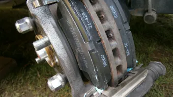

  • Hallo ihr,
    ich habe mich gerade hier angemeldet, weil meine Frau und ich die Unterhaltungskosten für unseren Ignis III senken müssen.
    Ich bin soweit technisch versiert, habe bei meinem Galloper u. a. schon erfolgreich Zahnriemen, Bremsen und Radlager gewechselt.
    Leider habe ich zum Ignis III bisher noch kein Werkstattbuch ausfindig machen können. Deswegen meine Frage:
    Sind die Bremsscheiben (vorn) über die Zentralmutter mit Radlager fixiert oder können Sie unabhängig gewechselt werden?
    Ich habe keine sonstigen Befestigungsschrauben gefunden.
