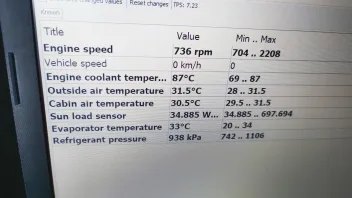

    Seit heute (bei 30 Grad, natürlich) spinnt meine Klimaanlage...
    Kompressor läuft, Drehzahl ändert sich beim Ein- und Ausschalten.
    Drucksensor scheint zu funktionieren (SZ-Viewer sagt 742 - 1106 kPa während der Testzeit).
    Mit steigender Temperatur (Evaporator temperature steigt während der Tests stetig an) steigt auch der Druck (logisch, Systemvolumen bleibt ja gleich).

    Na, sie kühlt nicht mehr. Gar nix. Gestern Abend nochmal getestet, die Luft aus den Düsen wurde sogar immer wärmer (gemessen, nicht gefühlt), Einstellung Klima auf LO
