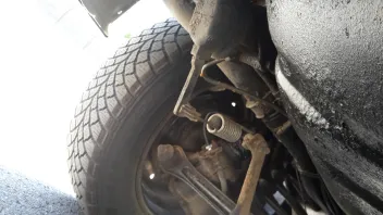

  • ... die MA Swifts haben einen lastabhängigen Bremsdruckregler an der Hinterachse und zwar hinten links (Fahrerseite) am Lenker.
    Man könnte den Kofferraum etwas beladen, damit die Bremsleistung an der Hinterachse steigt.

  • ich hatte das noch nie am MA gesehen. Habe diverse geschlachtet und auch justy aber das ist mir neu.. Ich kenne nur das Druck Regel Ventil vorne an der spritzwand, welches man verdrehen kann.
    Machst bitte mal Foto, das interessiert mich.. Hat deiner eventuell Abs?

  • Hallo,
    Danke für die Weiterbildung.. Ich habe soviele geschlachtet aber noch keinen mit ABS und deshalb dachte ich, dass es nur der mit ABS haben kann, wobei der Regelung es ja egal sein dürfte wieviel Gewicht hintendrauf ist..
