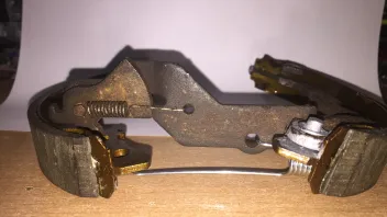

    Ich bin gerade dabei die Trommelbremsen an einen Ignis 1.3 Baujahr 2000 neu zu machen. Es ist alles neu außer der etwas exotische Nachsteller, welcher so nicht beschaffbar war.
    Ich stelle den Nachsteller bei der Montage auf kurze Länge ein, damit sich die Trommel bei der Montage leicht über die Bremsbacken schieben lässt.
    Aber jetzt meine Frage: Wie stellt sich der Nachsteller dann auf die richtige Position?? (rückwärts fahren mit leicht gedrückter Bremse?)

  • Irgendwas fehlt da, würde ich sagen. Die Verzahnung vom Nachsteller braucht ein Gegenstück. Beim ersten mal bremsen schnappt der Nachsteller in die Verzahnung des Gegenstücks. Ohne fahren, im Stand. Und immer wenn der Weg durch Verschleiß weit genug ist, schnappt es einen Zahn weiter.

    Edit: Für mich sieht das irgendwie falsch zusammengebaut aus. Ich weiß nicht wie es Oroginal aussieht. Aber das sieht sehr seltsam aus.

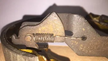

    Da fehlt nichts. Im jetzt angehängten Bild (stark vergrößert) sieht man die beiden Verzahnungen, welche ineinander greifen.
    Aber mittlerweile läuft alles wieder hervorragend.
  • Ich entferne bei den Bremstrommeln den Rostrand außen und stelle sie gleich Richtig ein. So das die Trommel noch rauf geht ohne viel Spiel, und sich schön drehen lässt. Außerdem achten das die Handbremshebel auf Ausgangsposition sind da manche Spezialisten am Handbremshebel nachstellen obwohl das viele Hebelspiel oft an einer festen Bremse liegt.
    Da jetzt alles funktioniert vermute ich wie Nico das sie sich eingestellt hat. Ich mache es gerne manuell da das Automatische nachstellen bei den Suzukis nicht immer ideal funktioniert. Ich würde aber trotzdem noch auf einen Bremsenprüfstand Fahren um sicher zu gehen das alles stimmt.
  • @ DerD, das hier verbaute System funktioniert auch in der Nachstellung gut, wenn nichts fest ist.
    Das andere System mit dieser "Ratschenfunktion" funktioniert eher schlecht. Das stell ich auch vorm Zusammenbau ein, aber das "Schappsystem" kann man ohne Voreinstellung montieren, das schnappt beim ersten mal bremsen in die richtige Position.
