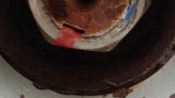

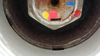

Die Mutter auf der Fahrerseite hat sich gelockert. Und dem Foto nach, würde ich sagen, mehr als eine Umdrehung.
Dadurch könnte übrigens bereits das Radlager Schaden genommen haben.

Nico Danke für die Rückmeldung. Dann will ich mal hoffen, dass das Radlager noch keinen Schaden genommen hat.
Ich habe die Mutter gerade soweit möglich festgezogen. Mehr als die bereits vermuteten 1/8 Umdrehungen war selbst mit langem Schlüssel nicht möglich. Mit welchem Drehmoment sollte die Mutter denn angezogen werden? Ich finde leider im Netz nirgendwo die passenden Werte für den Swift.
Die Antriebswellenmutter kann Gut was ab. Die kann Voll angezogen werden. Ich mein 200NM ist das Anzugsmoment für den Sport. Danach mit Hammer und Schraubenzieher wieder sichern.
Der D Das werde ich die Tage nochmal machen. Hatte leider kein vernünftiges Werkzeug zur Hand. Werde dann das Rad auch noch abnehmen, damit ich besser dran komme. Drehmomentschlüssel bis 210 Nm wäre auch vorhanden.
Passt und Ruhig den Drehmoment auf die 210 einstellen ohne Verlängerung und beidseitig nachziehen. Dan sollte sie nicht mehr Locker werden. Vielleicht ist das Geräusch dan weg mal sehen.
Wenn es wirklich nur die 1/8 Umdrehung war, sollte das Lager nichts abbekommen haben.
Ich habe heute morgen eine Probefahrt gemacht. Tatsächlich ist das Geräusch weg, nachdem ich die 1/8 Umdrehung nachgezogen habe! Unglaublich, was das ausmachen kann. Ich werde die Mutter heute Abend noch mit dem Drehmomentschlüssel festziehen und mit Schraubenzieher und Hammer sichern.
Das Hört sich doch Gut an. Ausmachen kann das viel weil eine nicht 100% angezogene Mutter dafür sorgt das die Verzahnung der Antriebswelle gegen die andere Verzahnung in der Radnabe schlägt wenn man plötzlich Last drauf gibt. Da ist minimales Spiel und dan rutscht sie durch bis sie am Zahn anliegt. Beim Rückwärtsfahren geht sie wieder zurück und das Spiel beginnt von neuen.
Ich wollte nochmal kurz Rückmeldung geben. Nachdem ich die Mutter nachgezogen und gesichtert habe, bin ich inzwischen knapp 800 km gefahren. Darunter auch 2 x 300 km Langstrecke. Das Geräusch ist tatsächlich verschwunden und auch die Mutter hat sich nicht mehr bewegt.
