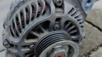

  • Ok. Wed heut versuchen die Lichtmaschine, ohne die Antriebswelle zu demontieren, raus zu bekommen..

    Jedenfalls die Lichtmaschine ist draußen und die ist nicht mehr fit.. wenn man mit der hand Stark (soweit es geht) beschleunigt spürt man das rattern und bei leichten Bewegungen quietscht es auch metallisch.. Dreh Widerstand seitig wär's eigentlich okay
    Auch nice - wenn man das Hosenrohr welches über den Motor Träger läuft, entfernt, kann man die Lichtmaschine easy nach unten rausnehmen .. Achse Abbauen ist nicht nötig :thumbup:
    Testen konnte ich noch nicht, muss mir am Montag eine neue Konus und Auspuff Dichtung holen :saint:
    Hab auch den Riemen der Klima runter genommen.. dreht sich alles normal mit einem Gesunden Widerstand ohne Ecken.
    Wasserpumpe auch..
