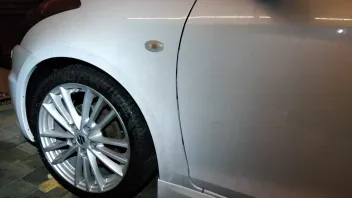

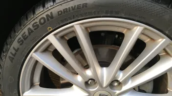

  • so.
    hab in einer chat history 2 fotos von letztem jahr gefunden
    hier steht nichts über, es ist auch nichts "ballonig" - hat eine schöne gerade flanke
    sind die kleber Kristall alp in 205/40 auf der originalen 6,5er felge.
    Im sommer fahre ich 205er auf einer 7er felge, die haben dann wieder einen minimalen stretch - schaut sportlicher aus
