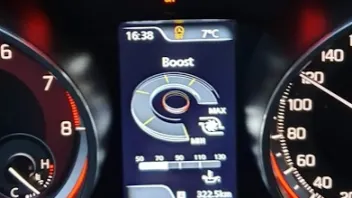

  • Ohne Kühler war ich auf BAB schon bei 115-120 mit Außentemperaturen um die 22°C. Schwerer Gasfuß vorausgesetzt.
    Es ist vielleicht einer Erwähnung wert, dass ich ursprünglich erst nen Öl-/Wasser-Wärmetauscher einsetzen wollte. Da aber im Zweifelsfall kein größerer Wasserkühler verfügbar wäre, habe ich mich dagegen entschieden. Habe aber auch Trackdays in meinem Fahrprofil vorgesehen.
  • Sehr interessant. Meiner bleibt da stur auf 110°. Auch wenn ich im Windschatten von dicken SUVs Vmax fahre von Offenburg nach Karlsruhe.

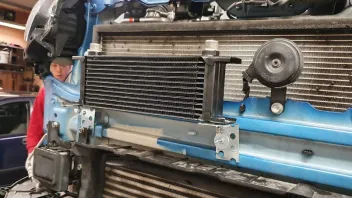

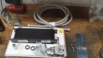

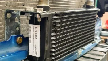

  • Die Links zu dem Ölkühler und dem Einbaukit sind im ersten Beitrag. Ölkühler hab ich 10 Reihen mit 1/2" Anschlüssen genommen.
    Als Thermostat hab ich den hier genommen: Thermostat 1/2"
    Timme hat 13 Reihen genommen, womit der im BAB-Betrieb mit Thermostat nochmal ne Ecke kühler läuft. Ist wohl die bessere Größe wenn man häufig Trackdays fährt. Für den Alltagsgebrauch sind 10 Reihen vollkommen in Ordnung.
    Ich würde übrigens empfehlen die Gummischlauch-Version zu bestellen. Das Stahlflexzeug ist der selbe Schlauch nur mit dem Stahlgeflecht drübergeschoben. Ist ne sehr stachelige Angelegenheit nach dem Ablängen, und hat meines Erachtens keinen wirklichen Vorteil gegenüber den reinen Gummischläuchen. Gummi ist auch nochmal günstiger.
    Beim Schlauchthermostat unbedingt auf die Einbaurichtung achten, ich hatte den erst verkehrt rum drin.
