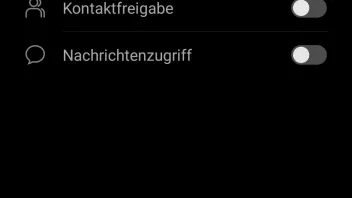

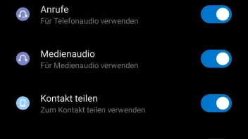

  • Du musst beim Handy die Profile frei geben.

    -Protokolle sind alle freigegeben (Medienübertragung)

    Schick mal bitte ein paar Screenshots von den Einstellungen und zwar vom gekoppelten Bluetooth-Gerät in den Bluetooth-Einstellungen, in etwa wie auf meinem Screenshot. Ich weiß nicht wie es bei OxygenOS aussieht, aber Android ist Android, im Prinzip. Mit meinen Einstellungen läuft es. Auch vielleicht mal ein Bild vom Autoradio wen Bluetooth gewählt ist.
