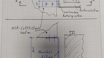

Für alle die sich auch gerne eine zusätliche Befestigung an Ihren MST Luftfilterkasten bauen wollen hier die Erläuterung auf Zeichnung.
Wie gesagt das hält Bombe und sieht sehr filigran aus.

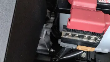

Ich habe hierzu die vorhandene Bohrung am Batteriekasten genutzt, welche frei wird wenn man den Plus-Pol um 90 Grad dreht.
Falls es Fragen gibt gerne her damit.
Grüße Dominik

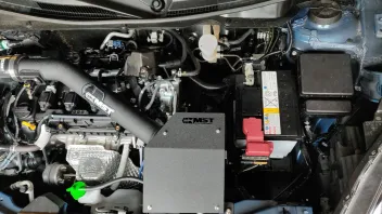

ich habe nun meinen MSP tip top eingebaut.
Plus Pol gedreht und blechkasten nach hinten mit nem aluwinkel abgefangen.
Jetzt wackelt nichts mehr und sieht m.E. sehr geil aus

Ed86 ja genau so würde das bei mir auch gehen...aber NUR wenn man den Pol um 90 Grad dreht... da hat eich aber gestern Abend um halb 12 keinen Nerv mehr dafür, da ich dafür die Kabelschellen lösen müßte damit nichts auf Spannung hängt.
Ich werde das genau so tun...Außerdem werde ich links wo das Rohr aus dem Kasten kommt noch einen Aluwinkel Anschrauben, welcher mit der originalen Verschraubung der alten Saugleitung befestigt wird, damit der Kasten nicht nur vorne an den Schrauben hängt und etwas mehr Stabilität hat.

ich habe seit gestern die MST Ansaugung drin und finde die Performance und das Ansauggeräuch echt sehr toll. Das hat sich gelohnt für mich mal.
Allerdings ist die Passgenauigkeit des Hitzschutzkastens...also der Kasten der um den Luftfilter geht mehr als grenzwertig.
Also der passt vorne und hinten nicht ;). Der sollte eingentlich mit dem Batteriehalter (mittlerer Bügel über die Batterie) verschraubt werden...diesen hat ich aber gar nicht.
Auch bekomme ich wegen der roten Verkleidung des PLUS-Poles an der Batterie den Kasten nicht soweit rübergerückt daß ich die vorgesehenen Schrauben rein bekomme. Momentan habe ich den Kasten nur an 2 Schrauben können befestigen und der klappert natürlich wie ein Specht wenn der Motor an ist.
Ich finde das hätte man können schöner lösen. Auch klappert der Filter wo er durch den Blechkasten druchgeht am Blechkasten, da das auch nicht zu 100% passt.
Da muß ich wohl noch viel Anpassarbeiten vornehmen.
