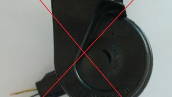

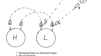

• Einen der neuen Hupenstecker an die Karosseriemasse anschließen, einen anderen an den vorhandenen Plusstecker. Habe ich schon bei mehreren aktuellen Suzukis (auch bei meinem eigenen) erfolgreich gemacht, auch mit der von Dir abgebildeten Hella S90. Da allerdings im Doppelpack, da auch zusammen weit unter 15 A und somit problemlos; eine S90 allein klingt auch nicht besser als die Originalhupe! Dann lieber die alte (Hochton, H) mit der neuen (Tiefton, L) zusammenschalten. Vorab, wie Frank anregte, alle Hupen testen. Dazu einfach provisorische Kabel dranmachen und an die Starterbatterie halten. Einer normalen Hupe (hier: Tellerhorn) ist plus/minus egal!

    1. Man kauft sich eine alte Hupe von Suzuki um den Stecker am Gehäuse der Hupe vorsichtig abzumachen (Niete aufbohren) ,
    er wird für die Steckverbindung zum Stecker am Fahrzeug benötigt (Bild 1), Verbindung ist einpolig. Am Kabelbaum wird nichts verändert.

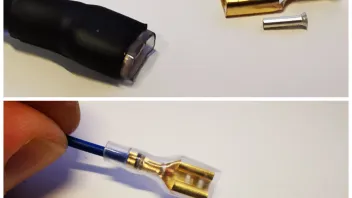

    3. Zusätzlich wird noch ein Stecker benötigt der zum BMW Doppelhorn passt, gibts bei E..ay (Bild 3 + Bild 4).
    4. Alles wird verbunden und isoliert (Löten, Quetschverbinder, Schrumpfschlauch, Isoband) (Bild 5 bis Bild 7).

  • Bei den serienmäßigen Verbindungen handelt es sich um ganz normale Faston-Stecker und -Steckhülsen mit den weit verbreiteten Maßen 6,3 x 0,8 mm. Man muss also nicht unbedingt eine zusätzliche Suzuki-Hupe kaufen und dort den Verbinder abbohren. Der einzige Vorteil ist die zusätzliche Einrastung, die durch die kleinen Kunststoffgehäuse, in denen die o.g. Standardverbinder sitzen, verwirklicht wird. Ich hatte bei S-Cross und Vitara darauf verzichtet und bin von den zwei zusammen verkabelten Nachrüst-Hupen direkt mit einer Faston-Steckzunge in die serienmäßige Steckhülse gegangen, ein Sprühstoß Hohlraumwachs drauf, fertig. Hat beim Vitara drei Jahre lang ohne Probleme gehalten, danach hab ich alles wieder ausgebaut und ihn in Zahlung gegeben.

  • Es gibt einige Schrauben in der Nähe des Montageorts, die ins Blech gehen. Davon nimmst Du eine und montierst dort einen Ring- oder Gabelkabelschuh. Oder Du nimmst einen sehr großen (M8) Ringkabelschuh und legst ihn unter die Befestigungsschraube der Hupe selbst (ist aber schwieriger, wegen des festeren Anziehens und eines entsprechenden Mitdreheffekts).
    Du kannst, wie ich oben schrieb, Deine beiden Fanfaren erst mal untereinander vorverkabeln und dann mit einer Faston-Steckzunge (6,3 x 0,8 mm) direkt in die Original-Steckhülse Deines "Suzuki-Anschlusses" gehen.

    Ja, der serienmäßige Anschluss ist nix anderes als eine Standard-Steckhülse (6,3 x 0,8 mm), jedoch eingefasst in eine Schutzkassette aus Kunststoff samt zusätzlicher (nicht zwingend erforderlicher) Rastfunktion. Die Steckzunge selbst rastet und klemmt in der Steckhülse bereits fest genug, aber natürlich kannst Du die Verbindung auch mit Isolierband umwickeln. Ich hatte es im Vitara 3 Jahre lang ohne Isolierband und hab ab und zu mal nachgesehen; da hat sich nie etwas getan, die Verbindung hielt unverändert (war im Vitara leicht zu kontrollieren, man konnte am Haubenschloss von oben durchgucken).

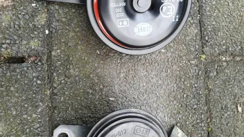

    Hier der Vergleich zwischen Vitara-Serienhupe und Stebel Magnum (in .mp3 umbennen):
  • Und hier der fast unglaubliche Vergleich 8|
    Ich habe ungefähr aus der selben Distanz aufgenommen, denke aber die Aufnahme ist irgendwie etwas unterschiedlich laut aufgenommen?!
    In .mp3 umbenennen
  • Das ist schon der Wahnsinn... :/
    In der Tat handelt es sich bei den Hupen in Ignis und Vitara grundsätzlich um dasselbe Modell (ND012) vom selben Hersteller (Denso), jedoch beim Ignis als Hoch- und beim Vitara als Tieftonvariante (H bzw. L hinten auf dem Halter aufgedruckt, Tonhöhen ca. 350 und 420 Hz). Man kann beide zusammen auch irgendwo in Onlineshops außerhalb Deutschlands als Zweiklanghupenset im Pappkarton bekommen.
    Die Ignis-Hupe von GiMiCX klingt aber zudem wirklich seltsam heiser. Vielleicht hatte er schon mehrere Hochzeiten damit absolviert. 8o
