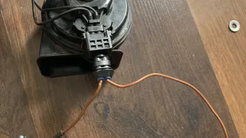

So jetzt habe ich endlich den Umbau der Hupe fertig, dies ist nun mein Werk. Fast wie Pulg and Play. Ich übernehme keine Haftung für den Umbau !! Alles auf eigene Gefahr !!
Umbau geht ganz einfach von unten (in der Grube) ohne Demontage von irgendwelchen Verkleidungen etc.
1. Man kauft sich eine alte Hupe von Suzuki um den Stecker am Gehäuse der Hupe vorsichtig abzumachen (Niete aufbohren) ,
er wird für die Steckverbindung zum Stecker am Fahrzeug benötigt (Bild 1), Verbindung ist einpolig. Am Kabelbaum wird nichts verändert.
2. Man kauft sich ein BMW Doppelhorn mit Halterung bei E..ay für 20 €. Ich habe ein Doppelhorn vom 6er BMW gekauft (Bild 2).
3. Zusätzlich wird noch ein Stecker benötigt der zum BMW Doppelhorn passt, gibts bei E..ay (Bild 3 + Bild 4).
4. Alles wird verbunden und isoliert (Löten, Quetschverbinder, Schrumpfschlauch, Isoband) (Bild 5 bis Bild 7).
5. DIe Original Suzuki Hupe am Fahrzeug mit einem 10 Schlüssel abbauen. Halteblech am Fahrzeug belassen.
6. BMW Doppelhorn montieren, anpassen, ggf. Halteblech etwas verbiegen (Richtung Stossstange). Dann Alles anschließen, Masse ist über die Schraube der Halterung
der Doppelhörner angeschlossen. Das wars (Bild 8).
In 2 Stunden wars fertig, Die 15 A Sicherung hält. Ton ist im Vergleich zur "tutut" Hupe ein Traum.

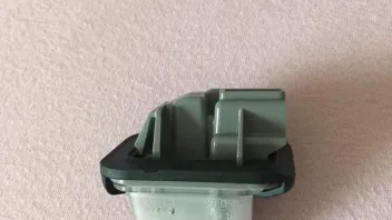

Ich habe 2 LEDs für die Kennzeichenbeleuchtung beim Händler gekauft für den Ignis Bj. 2019.
Nun aber gibt es in der Betriebsanleitung keine Info in wie man die Leuchten demontieren kann. Es wird nur der Glühbirnentausch beschrieben, was mir nicht hilft.
Ich habe eine Frage an die Suzukigemeinde.
Hat jemand eine Technische Anleitung von Suzuki wie die ganzen Leuchten der Kennzeichenbeleuchtung getauscht werden ? Was muss demontiert werden ? Heckklappenverkleidung von Innen ?
Für Tipps wäre ich dankbar.
