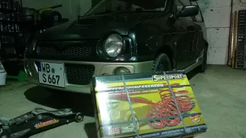

  • Ich würde das nicht machen, die Teile kriegst du in ein paar Jahren vermutlich nicht mehr neu zu kaufen. An sich hätte man fast die originalen Federn lassen können. Mir persönlich gefällt die Keilform, wahrscheinlich kommt das nun höher stehende Heck der Fahrstabilität aber nicht unbedingt entgegen. Diese Keilform ist so richtig schön '90er... 8)
    |SUZUKI| |Swift MZ Sport|
  • Hey, die originalen Federn habe ich raus geworfen, weil der Wagen damit stark gewankt hat, und sich unsicher anfühlte. Ich bin sonst eher gute Fahrwerke von meinen letzten Autos gewöhnt, und wollte mich nicht so krass verschlechtern. Du dachtest wirklich sehr früh, dass der Wagen gleich umkippt, und die Neigung zum Untersteuern war sehr stark. Die originalen Federn hebe ich natürlich auf. Und ich denke nicht, dass man noch einmal Neue braucht, der Wagen ist jetzt 21 Jahre alt, und wenn ich den noch mal 10-15 Jahre habe hat er echt lange gehalten, aber in der Zeit braucht der nicht noch mal Federn. Daher juckt mich eigentlich ned wirklich, ob man die Supersport bald noch kaufen kann, wenn ich sie anpasse.
    Das Problem wird wohl sein, dass der "deutsche" Alto dieser Serie 805-875Kg wiegt, also 165-235g mehr. Man kann für teuer Geld in Japan RS-R Federn kaufen, aber die wären nicht eintragbar, weswegen ich mich für die günstigere Variante entschieden habe. Und die Supersport Federn haben einen Vorspannungsbereich, in dem die Windungen eh permanent aufliegen (Was übrigens bei vielen Autos recht rasch zu Federbrüchen führt). Da werde ich pö a pö anpassen, bis die Höhe passt. Das Fahrverhalten sollte sich dabei nicht ändern, da die Federn da ja eh nicht arbeiten.

    Und wenn 40er Tieferlegungsfedern für den Deutschen vorn gleich hoch und hinten ca. 40 höher sind wären deutsche Federn rein von der Logik her vorn 40 höher und hinten 80 höher. DAS würde sich kacke fahren :D

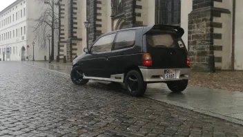

  • ich war gestern die neuen 3spoke Räder spazieren fahren ?
  • Schick, schick... Aber mach' nicht alles schwarz! Gerade schwarze Kleinwagen leben von Kontrastfarben. Und gegen den Gammel am Kotflügel solltest du auch bald was tun! Gerade dann, wenn du deinen Exoten nicht nur verbrauchen sondern ernsthaft erhalten willst. Wenn du Glück hast, dann ist er da noch nicht ganz durch...
    Heyho, die Räder waren schon in der Farbe, sind ja gebraucht aus Kleinanzeigen. Da müssen neue Reifen drauf (Bin wegen Semis am überlegen, aber die kosten quasi 50-100% mehr), und in demZuge kann man ja auch etwas lackieren. Bin wegen weiß am überlegen meine Winterräder vom Pimera sind weiß. Aber da bin ich unschlüssig.

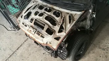

    Im Mai 2020 wurde der Wagen aufgrund einer Ölspur beim rechts abbiegen leicht kalt verformt:
    Ich habe mir dann angeschaut, wie es mit der Ersatzteilversorgung ausschaut, und....sagen wir mal so. 2 neue Kotflügel plus Haube würden unackiert gebraucht weit mehr kosten als der ganze Wagen gekostet hat. Ich habe mich also an einen Bekannten gewandt, der die Teile soweit wieder gerade gebogen hat, dass der ursprüngliche Wagen wieder erkennbar ist:

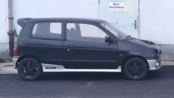

    Der Wagen muss immer noch komplett lackiert werden, und benötigte zwischendurch auch Schweißarbeiten am Unterboden.
    Die Scheinwerfer wurden durch LED Scheinwerfer für einen JEEP ersetzt, da auch hier nur schwer Ersatz aufzutreiben gewesen wäre.
    Das hier ist erst einmal der aktuelle Zustand:

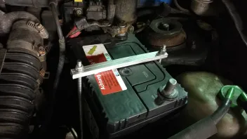

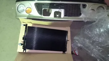

  • Im Zuge der Frontschadenreparatur wurde auch ein neuer Klimakühler eingebaut, und wir haben Pfusch vom Vorbesitzer entfernt: Der Klimakompressor hing wabbelig, mit einer losen Schraube befestigt, am Motor. Den wollte wohl mal Jemand ausbauen, ist dabei aber gescheitert und hat alle Schrauben abgerissen, und die eine die noch drin war nur halb heraus bekommen. Wir haben alle Schrauben ausgebohrt und neue Gewinde geschnitten, sodass das Teil nun wieder sauber befestigt ist. Sobald ich einen Termin bekomme wird die Anlage auf Dichtigkeit geprüft, danach ein neuer Trockner verbaut und die Anlage wird befüllt, um diesen Sommer endlich ihren Dienst zu verrichten - das erste Mal, seit ich den Wagen besitze.

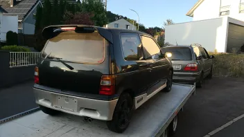

    Außerdem habe ich angefangen, den Wagen leicht zu modifizieren. Als erstes musste die Geschwindigkeitsbegrenzung weg. Dass der Wagen bei 135Km/h unter full Boost in den Begrenzer gerannt ist war recht nervig, da man so extrem aufpassen musste wenn man dauernd an der Grenze rum fährt. Hier hat ein HKS Speed limit defencer Abhilfe geschaffen:
    Das Bild ist entstanden, als wir einen Ersatzmotor abgeholt haben, der günstig auf Kleinanzeigen aufgetaucht ist.
    Die Geschwindigkeit wurde mit 180Kg Personenzuladung plus Motor gefahren.

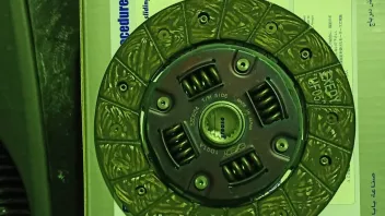

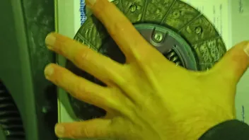

    Eine neuer Exedy Kupplungssatz ist schon auf da. Der kleinste, den ich je gesehen habe :D :

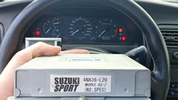

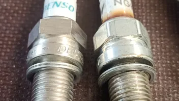

    Und ich habe über Yahoo Auctions einen größeren Ladeluftkühler, eine SuzukiSport N2 ECU und kältere Kerzen geordert. Fehlt noch ein größerer Turbolader und größere Einspritzdüsen.

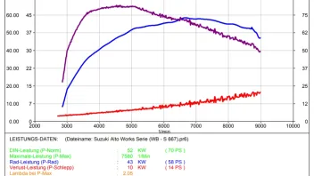

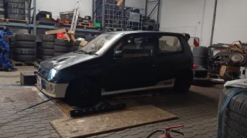

    Bevor wir an die Leistung gehen habe ich den Wagen aber erst mal auf die Rolle gestellt, um einen base run zu haben, für den Vergleich:

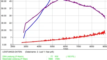

    Das Diagramm zeigt die Radleistung, wenn ich das nächste mal da bin drucken wir noch die Graphen der Motorleistung aus.

  • Hallo, es gibt wieder mal Neuerungen. Ich habe, wie angekündigt in Japan einen Hitachi HT07-4A Turbolader ersteigert, einen Upgrade Intercooler, 300cc Einspritzdüsen, kalte Kerzen und ein N2 Steuergerät.
    Nachdem wir den ganzen Kram verbaut haben, mit ein paar Schwierigkeiten, habe ich die ersten Testläufe gemacht. Dabei fiel dann auf, dass das von mir gekaufte Automatiksteuergerät nicht korrekt zum laufen zu bekommen war.
    Also etwas Geduld und noch mal 700€ in die Hand genommen, und noch mal das korrekte Teil gekauft. Der erste Lauf war mit 82PS@0.8Bar etwas ernüchternd.

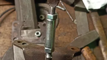

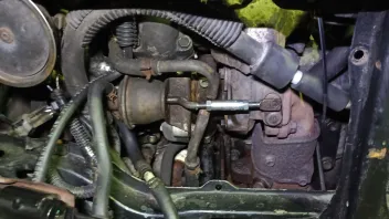

    Ich habe dann die beiden Druckdosen ausprobiert (stock und HT07), aber einmal war die Leistung zu gering, einmal hat sich das Ganze bei 1.4bar ungesund angefühlt.
    Also habe ich die stock Druckdose so modifiziert, dass der Ladedruck einstellbar ist.
  • Dabei herausgekommen sind dann 105ps Motorleistung und 93ps/111nm am Rad@1bar mit 1.1bar Overboost.
