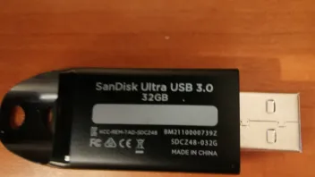

  • Bei mir funktionieren 8 GB, 32 GB und 64 GB Stick (von Sandisk) ohne Probleme.
    Verschiedene Ordner drauf, mit unterschiedlichen Inhalten.
    Nachtrag: Der 32 und 64 GB Stick sind jeweils USB 3 Sticks und exFat formatiert.
    Einmal editiert, zuletzt von Namenlos (11. November 2019 um 23:28)
