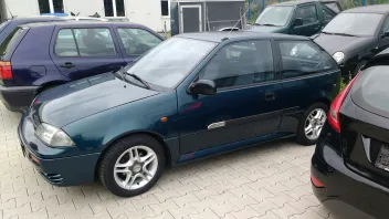

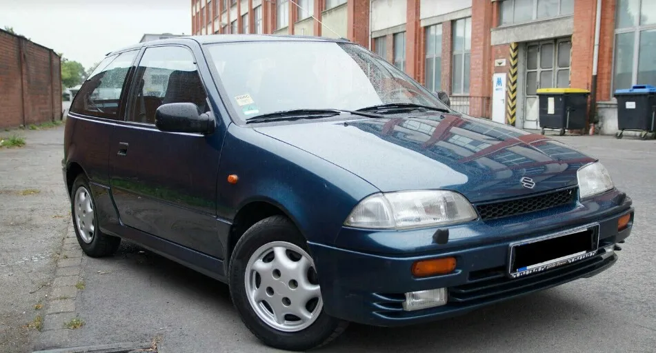

    Habe das Auto nun zwar schon seit 2 Monaten, aber da es ein Projekt auf nicht festgelegte Zeit ist starte ich hier dieses Thema.
    Also zunächst einmal handelt es sich um diesen 95er Swift 1,3 GS mit der Comfort Ausstattung.
    • Offizieller Beitrag
    Der arme Kleine hat seinen letzten Service 04/2016 von seinem zweiten Besitzer bekommen, danach noch 2x den Besitzer gewechselt, weitere knapp 20.000 km zurückgeleg und leider wurde er in dieser Zeit überhaupt nicht gewartet, gepflegt und bekam stattdessen die ein oder andere kleine Blessur.
    Nun also ist er bei mir gelandet und soll wieder ordentlich hergerichtet werden, ebenso wie die 6 Swifts, die ich vor diesem hatte (92er GS (mein 1.Auto), 2x 95er GS Komfort (deshalb "Die Dritte"), 2x 2002er MA 1,3 16V).
    Technik und optisch soll er wieder einwandfrei da stehen, ohne irgendwelchen extremen Veränderungen/Umbauten, da er alltagstauglich bleiben soll. Für ihn muss uns schließlich der jetzt noch vorhanden 2010er GS Swift MZ verlassen.

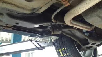

    Natürlich alles gründlich durchgeschaut, der gesamte Unterboden macht einen wirklich sehr guten Eindruck.
    Servolenkung ist leider eine Manschette undicht und die Bremse hinten rechts wurde scheinbar bei einem Service nicht richtig zusammengebaut. Das sitzt die Andruckplatte schief.
    Vorher:
    Nachher:

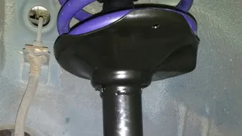

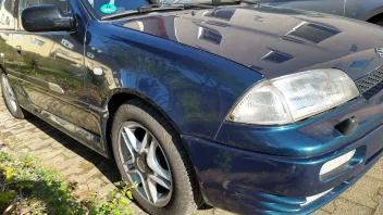

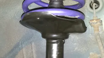

    Ebenso wurden die Tieferlegung eingebaut und die nagelneuen 14 Zoll Alus von Borbet montiert mit 185er Vredestein Reifen.
    Optische auf jeden Fall schonmal eine deutliche Verbesserung.
    Als Zierleisten wurde (vorerst) ein Paar verbaut, welches eigentlich für dem MZ gedacht ist. Macht sich optisch aber auch an dem guten alten EA Swift ganz gut.
    Nach dem Einbau der neuen Rad-Reifenkombination und der Tieferlegung machte sich aber beim Fahren direkt bemerkbar, dass die Stoßdämpfer dringendst auch erneuert werden müssten. Kein Wunder es waren noch die ersten 24 Jahre alten verbaut.
    Also einmal komplett neue Kayaba bitte.
    Teile sind da, also ab an bzw. unter das Auto.
    So sieht das ganze schon deutlich besser aus und das Auto liegt wieder super auf der Straße.

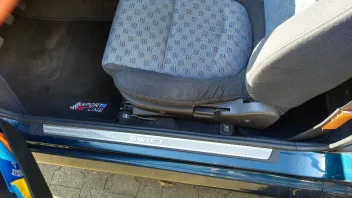

    Innenraumreinigung wurde inzwischen natürlich auch gemacht. Außerdem gab es:
    - ein paar weiße Frontblinker vom toml
    Die passenden seitlichen weißen Blinker folgen noch demnächst. Liegen schon bereit im mittlerweile beleuchteten Handschuhfach und warten auf den Einbau.
    - neue Heckklappendämpfer
    - Abdeckung vom Kofferraum erneut
    dies war die alte Abdeckung
    - eine neue Dachantenne
    - ZV mit Funk wurde eingebaut
    Einen NEUEN FOHA Spoiler habe ich vom Zumpelgunter erhalten :)
    Dieser wartet noch auf Montage, dafür müssen aber die extrem hartnäckigen Klebereste vom alten Spoiler entfernt werden.
    So weit also vorerst meine Arbeiten am Auto. Das Autoradio ist übrigens noch immer nicht eingebaut, wer braucht das schon^^

    Ja, steht für nächstes Frühjahr an, dann soll er auch (voraussichtlich) komplett lackiert werden.
    Hatte jetzt erstmal ein paar Stellen grob entrostet, mit Rostumwandler behandelt und dann, wie auf den (Nachher) Bildern zu sehen U-Schutz aus der Sprühdose drüber gesprüht. (Achsen/Aufhängung/Kühlerträger) Unterboden selber ist noch im Originalzustand und bekommt dann natürlich Wachs damit man auch sieht, falls sich irgendwo Rost bildet.

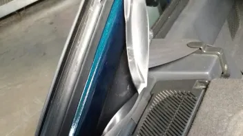

    Dafür kam nach dem Abbau des alten Spoilers eine nicht so schöne Roststelle zum Vorschein. Ist zwar nur oberflächlich, aber trotzdem nicht schön:(.
    Der Inhalt kann nicht angezeigt werden, da er nicht mehr verfügbar ist. Da ich aber noch eine einwandfreie rote Klappe hier habe, werde ich liebe die Heckklappe umbauen bevor er lackiert wird.

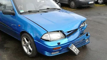

    - Z7B Adriatic Blue Metallic (Wie unseren beiden MA Swifts) Ist unser Favorit, da die schwarzen Anbauteile einen sehr schönen Kontrast bewirken und somit gut zur Geltung kommen.
    Das war unser 2002er Swift in diesem Blau nach einem Unfall.;(
    Achso bevor sich jemand wundert, die komplette Front hatte ich erst kurz vorher auf EA Optik umgebaut und lackieren lassen. Deshalb sieht der MA wie ein EA Comfort aus.
