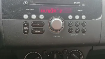

    Evtl kann dir besser geholfen werden, wenn du dein Radio mal zeigst, möglicherweise auch schon ausgebaut (wegen der Anschlüsse)?
    Da ein lieber Kollege mir das Gerät einbauen wird, habe ich kein Foto vom ausgebauten Radio.
    Mache gleich mal eins vom Radio selbst.

  • Für das abgebildete Radio von Panasonic braucht es den Anschlussadapter. Wäre das Navi-Radio von VDO-Siemens ab Werk drin gewesen, dann hätte das Fahrzeug bereits die normalen ISO-Blockstecker.
    B. t. w.: Ich hätte das originale Navi-Radio übrig, mit Navi-DVD und GPS-Antenne, dem Anleitungsbuch und einem USB/SD-Adapter für den CD-Wechsleranschluss. Letzterer unterstützt aber nur kleine Speichermedien, idealerweise 1 GB oder noch kleiner. In guter Qualität hört man 1 GB mp3-Dateien aber von der Ostseeküste bis zum Bodensee. Den Stecker-Adapter auf DIN-ISO müsstest du dir dennoch für dein Fahrzeug kaufen.
