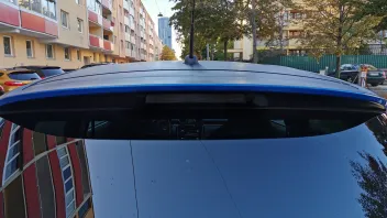

  • Man sollte sich Zeit nehmen, so wie bei mir -> Langeweile. Sind 2 Kreuzschrauben unter der Leuchte. Hab einen Bit und Zange genommen. Is ein Gefummel, aber eine Umdrehung und den Rest geht einfach mit Hand. Dann von vorne,von oben nach unten drücken und raus ziehen.
    Vorsicht! Das Kabel hängt nur sehr kurz dran, ohne Stecker.
    Hab Rest von einer Scheibenfolie gehabt und foliert.
    Da ich in A zu Hause bin kräht kein Hahn danach. Leuchtstärke is nur minimal weniger. Hat mich selbst überrascht, sonst hätte ich sie wieder entfernt.
