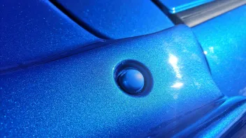

Der Spoiler wird zudem über den Originalen drüber gestülpt, d.h. schon nur mit den 2 Schrauben hält das gut. Zuerst mit 2 Klemmen befestigt und justiert, dann die Löcher angezeichnet. Hab Montagekleber benutzt und das ganze wird der Optik wegen am Rand noch dünn mit schwarzem Silikon "egalisiert". Bin beim Stöbern auf 4,8er-Blechschrauben für Nummernschilder gestossen, bei denen Kappen in weiss, gelb, blau lieferbar sind. Gebohrt: 3,5mm. So hab ich am blauen Swift nun mit den blauen Abdeckkappen keine sichtbaren Schrauben am Spoiler ![]()

Der Kunststoff des Originalspoilers ist recht dick, ich hab auf die Montage der Blechmuttern von innen vorerst verzichtet, da ich auch statt nach Tabelle 3,7 nur 3,5mm vorgebohrt und zusätzlich alles gut verklebt habe, damit da kein Wasser eindringt. Nach dem ersten Winter werd ich es nachprüfen.
Hornbach ist nur ein Beispiel, gibts sicher auch woanders! Hornbach gibts halt in DE und auch in CH. Die Kappen in DE nur in Blau, Weiss, Schwarz. In CH auch in Gelb. Im Zweifelsfall halt anpinseln in Wagenfarbe. Bei mir passt es mit dem Speedy Blau supergut.

Ich hab das Problem das die Kante die unter der Bremsleuchte her geht gut Abstand nach unten hat, sodass die wischwasser Düse auch nicht richtig umschlossen wird und das Wasser etwas unter den spoiler läuft. Hat jemand nh Vorschlag wie ich das fixen kann? Spoiler ist bereits lackiert falls das relevant ist
Ich hab die Aussparung mit einem Dremel auf die Düse angepasst, war bei mir anfangs auch zu eng aber bissle Anpassung und sie spritzt ordentlich auf die Scheibe.
Okay alles klar. Und wie hast du den fixiert nachm kleben bzw. beim ausrichten? Also welche Klemmen oder der gleichen hast du genutzt?
Und hast du persönlich die klebeflache angeraut oder einfsch kleber drauf und los?

Fettfrei geputzt und dann direkt kleber ohne anrauen, fixiert mit tapes tatsächlich, und die 2 Schrauben sind noch wichtig.
