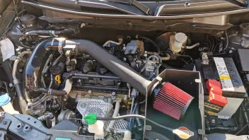

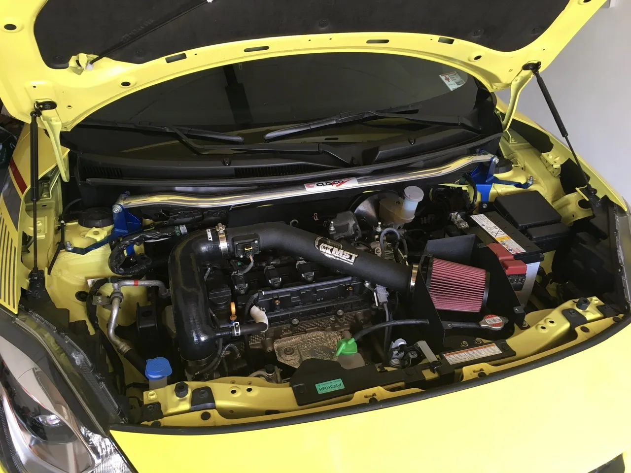

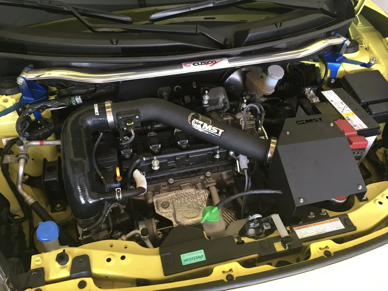

  • So, habe die Leitungen nochmal bei concept-s.nl bestellt.
    Netter Kontakt und man bekommt dort auch was man bestellt!
    Leitungen passen ganz gut, nur die erste Schelle vom Luftfilter Richtung Turbo habe ich gegen eine andere ausgetauscht!
    Der Wagen zieht nun früher und besser durch und da ja mit dem Set auch der Resonator entfällt zischt es dank Blitz-Filter auch wieder beim schalten :P

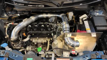

    Merkt man wirklich einen deutlichen Unterschied zu "unserem" Alurohr+Silikonschlauch Resonator delete? Dann müssen die anderen Schläuche ja auch etwas bringen.

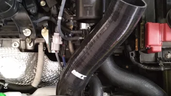

  • Also ich glaube nicht das es einen Unterschied zu "unserem" Alurohr gibt, jedenfalls nicht vom Klang her. Aber jetzt ist es halt komplett eine glatte Leitung ohne Kanten oder Wellen von den Flex-Stücken.
    Das gleiche natürlich auch bei den Leitungen vor dem Kasten bzw die Leitung vom LLK zum Motor ist ja original 2-geteilt. Diese ist nun ein Schlauch.
    An diese Leitungen bin ich auch von oben ran gekommen, hab ca 20 min gebraucht zum tauschen.
    Die Leitung vom Turbo zum LLK ist noch original, da muss ich am Wochenende mal von unten ran! Aber ich glaub nicht das damit noch eine Verbesserung Eintritt.
    Die Schelle oben am Kasten musste ich tauschen da das Rohr dort etwas größer und dadurch auch dicker ist als original aber mit einer passenden Schelle kann man den Schlauch dort dicht montieren.
    Beim Rest haben die Schellen gepasst.
    Vibrationen merke ich keine... also nicht mehr wie sonst ?
    Bei den Logos bin ich mir noch nicht ganz sicher ob ich sie gut oder schlecht finde, ohne wäre optisch schöner aber mit hab ich wenigstens ne Bezeichnung drauf die ein TÜV-Prüfer "eintragen" könnte.
    "Rohrleitungssatz aus Silikon Hersteller MST" :/
