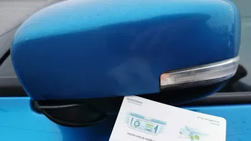

Ich habe mir heute dieses Teil von Aliexpress eingebaut und bin absolut begeistert.
Automatisches Spiegel anklappen, Fenster öffnen und schliessen per Schlüssel.
Dank Dir für den Link, Modul ist heute angekommen.
Morgen Einbau !
Morgen Einbau !
viel spass, ist sehr einfach
