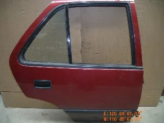

weiß jemand aus dem Kopf ob die Türen von der Stufe baugleich sind mit den Türen der 5 Türer Modelle?

Also die hinten sind definitiv unterschiedlich. Die sind von der Form her ganz anders.
Bei den vorderen bin ich mit nicht ganz sicher. Meine aber da waren Unterschiede in der Höhe der Türen.
ich glaub das eher nicht das die vorderen türen unterschiedlich waren...
Bei den hinteren könnte es aber sein...
Einfach mal ausmessen wenn die Möglichkeit besteht...
Vg Lülle
... die hinteren sind unterschiedlich.
Gruß 92er-GTI
okay...
Sehen aber optisch gleich aus... ![]()
stimmt die hinteren sind anders.
Vordere werde ich mal die Maße vergleichen...
Danke Leute ![]()
UPS... ![]()
da war ich wohl bisschen falsch...
Aber jetzt wo ich die zwei Bilder seh, fällt es mir ja wieder ein das die Stufe ein dreiecksfenster hatte...
Und wenn ich bissl nachdenke, hab ich das auch schon mal ausgebaut, aber das ist schon mindestens 15 Jahre her...

Brauchte eine Ersatztür für das Stufenheck meiner Eltern. Schrottplatz in der Nähe meinte er hat eine da....
War dann natürlich eine von dem 5-Türer.
Zum Glück war ich mit dem Auto dahin, um dann festzustellen, dass die nicht passt.
Aber das ist auch schon Ewigkeiten her.
Ich guck mal nach der Teilenummer....melde mich nochmals
EDIT: Müsste gleich sein. hab mir mal irgendeinen Stufenheck und 5 Türigen Schrägheck rausgesucht. Es gibt für die beiden Typen 3 verschiedene Varianten:
- Mit Löcher für Spiegelaufnahme im Außenblech...hab ich persönlich noch nicht gesehen hier !!!...
- Ohne Löcher für Spiegelbefestigung am Außentürblech .Mit und Ohne Seitenaufprallverstärkung im Innenbereich der Tür
Also sollten die normalen "deutschen" Türen von der Form her passen ![]()
Hier mal ein Bild von den 2 Weltweit verschiedenen Aussenspiegelvarianten. Ich kenne nur die, wie auf der Markierung abgebildet ![]()
