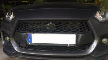

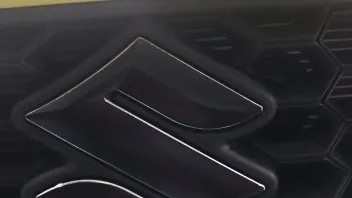

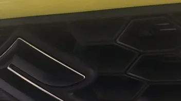

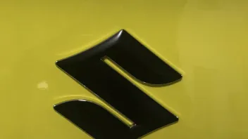

  • SSS76
    Gast
    • 28. April 2020 um 20:44
    • #96
    Schwarz seidenmatt foliert, mit Chromrand.
      • 517,16 kB
      • 1.536 × 2.048
      • 517,58 kB
      • 1.536 × 2.048
      • 600,83 kB
      • 1.536 × 2.048
      • 395,9 kB
      • 1.536 × 2.048
  • boo
    Begleiter
    Reaktionen
    100
    Beiträge
    208
    11
    • 28. April 2020 um 21:27
    • #97
    Seidenmatt ? welcher Hersteller ?
  • SSS76
    Gast
    • 29. April 2020 um 06:40
    • #98
    Gute Frage.
    Ich meine AVERY.
    Nagel mich aber nicht fest.
    Hat ein Folierer gemacht.
    Direkt nach Auslieferung im Dez.18.
    Hält bis jetzt Bombe.
    Genau wie an den Außenspiegeln.
    Der hatte auch die Idee mit dem kleinen Chromrand.
