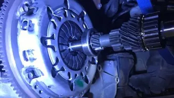

    Kupplung habe ich in dem Fall auch gleich ausgebaut.

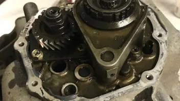

    5. Gang einlegen das ist der unter dem Deckel und einen anderen Gang dazu, das blockiert das Getriebe
    Schraube SW 26 entsichern wegen des blockierten Getriebes kann die Schraube einfach gelöst werden
    Spannstift an der Schaltgabel durchschlagen
    Sicherungsring herausnehmen und dann kann der Radsatz 5. Gang zusammen mit der Schalgabel abgenommen werden.
    Blech mit den 6 Schrauben abnehmen Distanzscheibe zum Lager beachten
    Arretierung der Schaltgabeln herausnehmen.
    3 Schrauben SW 14 mit Kreuzschlitz nebeneinander, Federn und Kugeln herausnehmen. Mittlere ist länger.

    Übrigens; Die ausgebaute Eingangswelle kann nun zum Zentrieren der Kupplungsreibscheibe genutzt werden.

    Bider des vormontierten Getriebes fertig zum Zusammenbau.
    Im rechten Bild ist vorne das geradverzahnte Schieberad des R-Ganges zu sehen. Diese Welle so ausrichten, dass die Gewindebohrung nacher mit dem loch im Gehäuse fluchtet.
    Der Inhalt kann nicht angezeigt werden, da er nicht mehr verfügbar ist.   Der Inhalt kann nicht angezeigt werden, da er nicht mehr verfügbar ist.
    Beim Einsetzen des Bleches darauf achten dass das Gestänge hier arretiert, und die Scheibe unter dem Lager montiert ist.

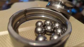

    So, dann noch ein Bild des wirklichen Schadens. Wir sehen dass das hintere Lager (am 5. Gang) der Eingangswelle an einigen Stellen spürbares Pitting hat. Genau das hat für die Geräusche gesorgt. Mit viel Geschick hätte man das vielleicht sogar im eingebauten Zustand wechseln können. Hier sieht es hast noch harmlos aus. Aber in Echt ist das höchste Zeit, Sicher kann man sich gut vorstellen, dass die Kugeln nach und nach diese Stellen vergrößern und weiter zerstören wird. Ich denke wenn die Härteschicht weg ist, dann geht das schnell und wenn das Lager versagt ist das Getriebe irreparabler Schrott.
