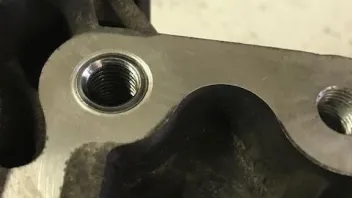

Hier gibts meiner Meinung nach nur eine vernünftige Lösung. Time Sert von Würth. Gibts nur in M12x 1,5 statt des originale M12x 1,25.

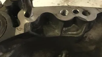

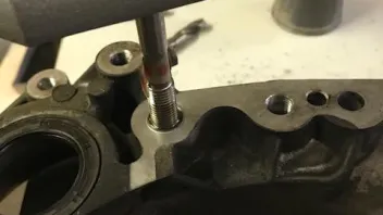

Gewinderest ausgebohrt geht super mit dem Bohrer, der wie ein Gewindebohrer einen 4-Kant hinten hat und sich selber zentriert.
Dann Absatz für den Bund der Buchse eingefräst, auch von Hand
Der Inhalt kann nicht angezeigt werden, da er nicht mehr verfügbar ist. Gewinde geschnitten,
Der Inhalt kann nicht angezeigt werden, da er nicht mehr verfügbar ist. Der Inhalt kann nicht angezeigt werden, da er nicht mehr verfügbar ist. Buchse eingesetzt
Hier die Bilder dazu. Hält bombenfest. Da muss man danach nicht wirklich vorsichtig sein. Nein, anziehen wie beim Oringinal das geht.

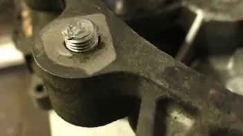

Die abgerissene Schraube war schon schwieriger.
Gut dass noch ein REst herausgestanden ist.
Am besten geht es so: Karosseriescheibe darüberlegen. Mutter M10 draufschweißen. Nein draufbraten. Dann geht das auf.
Gewinde war trotzdem zerstört.
Gleiches Prozedere wie beim ersten Gewinde.

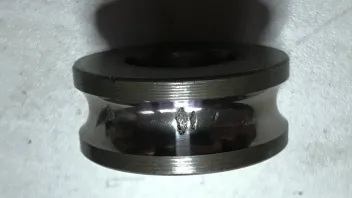

Der Inhalt kann nicht angezeigt werden, da er nicht mehr verfügbar ist. So, dann noch ein Bild des wirklichen Schadens. Wir sehen dass das hintere Lager (am 5. Gang) der Eingangswelle an einigen Stellen spürbares Pitting hat. Genau das hat für die Geräusche gesorgt. Mit viel Geschick hätte man das vielleicht sogar im eingebauten Zustand wechseln können. Hier sieht es hast noch harmlos aus. Aber in Echt ist das höchste Zeit, Sicher kann man sich gut vorstellen, dass die Kugeln nach und nach diese Stellen vergrößern und weiter zerstören wird. Ich denke wenn die Härteschicht weg ist, dann geht das schnell und wenn das Lager versagt ist das Getriebe irreparabler Schrott.

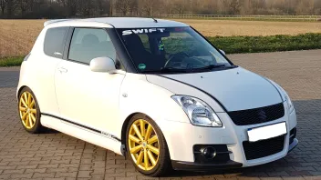

Also Suzuki Swift Sport 1.6 Mz Bj.09
Wenn ich von Gas gehe und er genau bei 3000 Touren ankommt ,macht er dieses Unwucht wubberndes Geräusch .Gebe ich wieder Gas ist es weg. Trete ich die Kupplung egal ob Gang drin oder nicht ,macht er es auch nicht. Im Stand bei Leerlauf oder Kurven auch Ruhe. Nur beim Gas weg nehmen direkt bei 3000 Touren ..Es gibt eine Audio im Anhang.Vielleicht hat ja jemand eine Idee und Interesse sich diese anzuhören.Bin für jede HILFE dankbar.
