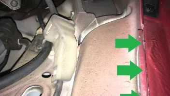

  • Um das Thema hier zum Ende zu bringen:
    Vorne wird der Wagenheber hinter dem senkrecht stehendem Falzblech angesetzt, auf dem der hellen Blechfläche, direkt vor der schwarzen Kunststoffabdeckung.
    Hinten hat meine Werkstatt auf dem Hebefuß einen geschlitzten Kunststoffaufsatz verwendet, um das senkrecht runter stehende Falzblech nicht zu verbiegen.
    Das war eigentlich die entscheidende Information, die ich hier suchte.
    Eine eindeutigen Ansatzpunktmarkierung für den Wagenheber (a' la VW und Co) gibt es beim Swift leider nicht.
    Swififi roll(t)
  • Ich verstehe die Fragestellung ehrlich gesagt immer noch nicht. Es sind doch sowohl hinten als auch vorne jeweils die rumgebogenen, innen hinter dem Falz angesetzten Bleche zu sehen, deren Unterkante die Wagenheberaufnahme darstellen. Das ist doch deutlicher als die dusseligen, eingeprägten Dreiecke bei VW und Co. Auf Seite 3 im Kapitel 8 der Bedienungsanleitung sind diese Blechkanten auch dargestellt, daher kann ich die Zweifel nicht nachvollziehen.
    Ich hab mal Deine Bilder genommen und mit Pfeilen versehen:
