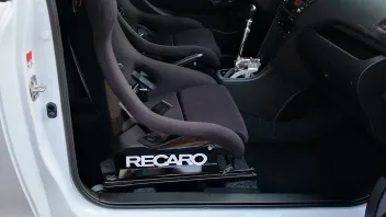

    - Innenraum: Recaro Poleposition mit Schroth Gurten und CAE Shifter.

  • Warum sollte das nicht möglich sein?
    TÜV Rheinland.
    Alleine schon wegen der fehlenden (einfachen!) Neigungsverstellung.
    Weiterhin hat dein Auto nun keine Sitzairbags mehr. Hat also SO keinen Crashtest bestanden. Wie gesagt, es mag hier und da Prüfer geben, die sich da noch etwas aus dem Fenster lehnen, aber eigentlich sind Motorsport-Umbauten nur noch über einen KFP zulassungsfähig...
    Aber ich drück dir die Daumen :)
  • PS: oder ist in der Sitz-ABE der Swift mit drin? Würde mich wundern.
    Hier mal ein Erfahrungsbericht zum gleichen Sitz (in einem BMW) :
    https://www.m3-experience.de/recaro-pole-position/
    Zitat
    Der Sitz verfügt über eine ABE, das ist richtig. Wenn man sich die ABE jedoch genauer durchliest, merkt man schnell der E92 ist nicht aufgeführt in der ABE. Dies hängt mit der Typgenehmigung des Fahrzeugs zusammen. Der E92 erfüllt mit dem Seriensitz inkl. Airbag den Seitenaufprallschutz. Nimmt man den Sitz heraus und baut einen anderen ein, muss dieser theoretisch auch mit einen Seitenairbag ausgestattet sein. Hier käme nur der Recaro Sportster in Frage
    Ob ein Sitz eingetragen wird oder nicht, ist beim TÜV meist reine Willkür. Der eine Prüfer macht es, der andere schickt Euch nach Hause
    Einmal editiert, zuletzt von ThomasMeister (8. April 2019 um 07:41)
