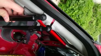

    die beiden Zehner sind schon ab und ja habe Ersatz. Das Problem ist wirklich das Kugelgelenk an der Karosserie (nicht an der Heckklappe). Das ist der Dämpfer auf die Kugelgesteckt, welche soweit ich weiß normal mit einem Sicherungsbügel gesichert ist. So was haben die verbauten Dämpfer aber nicht.
    Weiß iwie grad nicht weiter.
    EDIT:
    Habe mal Fotos gemacht, siehe Anhang. Im Vergleich der neue Ersatzdämpfer mit Sicherungsbügel und der alte noch auf dem Kugelgelenk montierte ohne erkennbare Sicherung. Auch heute war da mit Gewalt nicht viel zu machen und bei der Suche nach dem Showa Dmäpfer bin ich auf Ebay verkäufe gestoßen, wo auch jemand einfach die mit der Karosse verschraubte Kugel mit demontiert hat. .... Kann doch nicht sein, der muss doch abzukriegen sein ;S

  • Hättest ruhig einen neuen Beitrag verfassen können ;) Edits markieren den Thread nicht unbedingt als neu.
    Zum Corpus delicti kann ich allerdings auch nichts sagen. Nie einen ohne Bügel angetroffen. Entweder drück man die unter einem bestimmten Kippwinkel da drauf, oder die Aufnahme ist leicht versetzt, sodass man erst in eine Richtung schieben muss.
    Aber das sind wilde Vermutungen.

  • Also ich weiß nicht was ihr für swifts habt
    An all meinem 3 swift und an meinem teilespender ist am Kugelgelenk hinter der verkleidung die 6 Kant schraube
    Ist ne 10 nuss
    Edit
    Man sieht die 6 Kant schraube (10er) auch am foto
  • Das Problem ist doch scheinbar,das er den Dämpfer nicht vom kugelkopf bekommt.
    Seine neuen Dämpfer haben keine eigenen und werden auf die alten gesteckt.
    Spar dir das abschrauben und Versuch die alten Dämpfer da mit "Gewalt" runter zu bekommen.
    Ist doch egal wenn die kaputt gehen.Der kugelkopf ist auf jeden Fall stabiler als der Dämpfer...

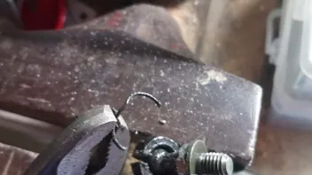

  • Mahlzeit!
    Kurze Auswertung der ganzen Geschichte:
    Befestigung des Dämpfers an der Heckklappe durch 2 10er Schrauben und an der C-Säule auf dem Kugelkopf mit 12er Sechskant. Da ich Kugel und Pfanne einfach nicht voneinander los bekommen hatte, bin ich dann zum ansägen und spalten der Pfanne übergegangen nachdem ich den Dämpfer incl. Kugelkopf dann auch von der C-Säule runter hatte (Danke für die Tipps hierzu!).
    Ging soweit gut und nachdem die Kugel incl. Gewinde raus war, habe ich die neuen Dämpfer auf die alten Kugelköpfe montiert (die neuen waren mit Sicherungsbügel wie man sie oft findet).
    Offenbar hatten die alten Dämpfer in der Pfanne eine kleine Nut in die ein winziger Ring als Sicherung eingesetzt ist ... wie man das sehen/entfernen soll wenn das einmal in der Nut sitzt und dann noch Fett dran ist ... keine Ahnung.
    Scheint jedenfalls nicht dafür gemacht zu sein es zu trennen, aber seis drum ging ja trotzdem alles prima.
    War nur etwas verwirrend am Anfang :)
    Nochmal danke für die Tipps, Verkleidung ist heil geblieben und der dünne Sechskant an der C-Säule war auch leicht zu übersehen ^^
