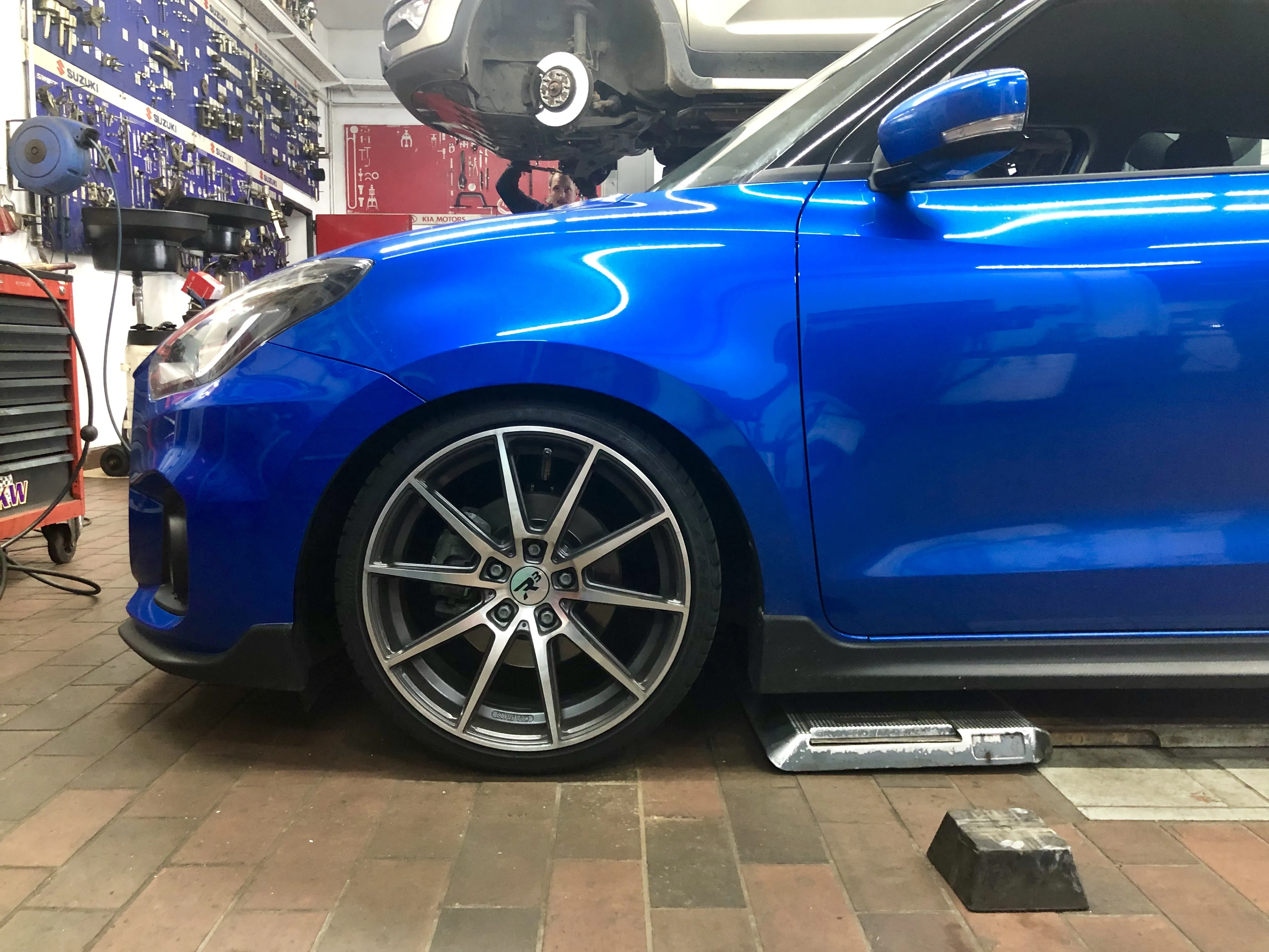

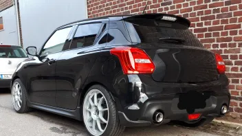

    wie ich in den anderen Threads schon angedeutet habe, habe ich diese Woche mein Gewindefahrwerk einbauen lassen.
    Da es noch keinen passenden Thread dazu gibt, habe ich entschlossen meine Erfahrung in einem seperaten Thread mit euch zu teilen. Gerne könnt Ihr eure Erfahrung mit euren Gewindefahrwerken ebenfalls hier teilen.
    An dieser Stelle möchte ich aber noch ein fettes Danke schön an JD Carstyle aussprechen, die das ST X made by KW Fahrwerk echt in Rekordzeit besorgt haben und es auch genauso schnell eingebaut, eingetragen und abgestimmt haben!
    Ich bin mit dem Ergebnis super zufrieden, der Wagen ist ein ganzes Stück tiefer gekommen und dennoch absolut alltagstauglich.
    Optisch finde ich es genial und auch die Serienfelgen wirken jetzt nicht mehr so verloren auf dem Swift. Das Heck wirkt noch breiter und insgesamt finde ich es deutlich stimmiger, sportlicher.
    Der Swift ist super präzise beim Lenken, das fand ich Ihn von Anfang auch, doch der nun etwas härtere Anpressdruck lassen das Fahrzeug besser mitlenken.
    Kopfsteinpflaster schluckt er tadellos, trotz der härteren Abstimmung, nichts rappelt oder vibriert. Absolut komfortabel und alltagstauglich. Abgesenkte Boardsteine oder etwas größere Schlaglöcher sind ohne Risiko fahrbar. Es ist genug Luft noch vorhanden, ohne dass der Swift aufsetzt. Steile Rampen im Parkhaus sind auch kein Problem.
    Um mehr reserveren bei schnelle Lastwechsel zu haben, musste der Sturz noch etwas steiler eingestellt werden, damit das Auto nicht so stark wangt.
    So nun genug der Worte, nun verschafft euch doch selbst einen ersten optischen Eindruck :)

  • Top Timmey, dass du gleich ein Feedback gegeben hast. Ich muss leider noch eine ganze Weile auf das Fahrwerk warten...6 Wochen Lieferzeit ist echt heftig...
    Um wieviel hast du denn tiefergelegt? Wenn ich das Bild sehe, dann wirkt es ungefähr wie bei den H&R Federn, also so 35mm.
    Ich dachte um mindestens 40mm tieferzulegen mit dem ST X.
    Einmal editiert, zuletzt von MartialCG (16. März 2019 um 22:36)

    Wie oben bereits geschrieben, war ich auch etwas verwundert... Für mich sah das auch sehr ähnlich nach einem H&R Federnsatz aus. Natürlich nur von der Höhe, im direkten Vergleich. Laut den Jungs von meiner Werkstatt, sei das die maximale tiefe. Er sagte aber auch das sich das Fahrzeug mit der Zeit noch etwas setzt und es so noch einmal einen Tick tiefer kommt. Wie viel der Tick ist, bleibt abzuwarten. :)
    Man hat das Auto mit einer leichten Neigung abgestimmt, um für etwaiges Gewicht im Kofferraum oder auf der Rückbank vorzusorgen.
    Ich schau morgen mal in die Eintragung und werde über die Höhe berichten.

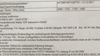

    Kleiner Nachtrag, hab hier den interessanten Teil aus der TÜV Eintragung beigefügt. Wie versteht ihr das?
    Einmal editiert, zuletzt von x-Timmey-x (17. März 2019 um 13:13)
  • Kleiner Nachtrag, hab hier den interessanten Teil aus der TÜV Eintragung beigefügt. Wie versteht ihr das?
    Also der Abstand ist serienmäßig bei 38cm von der Radmitte bis zum Radhausausschnitt (Hat BigD gemessen im Thread zu den H&R Federn) . Jetzt sind es bei dir an der Vorderachse 34,5 cm, was genau eine Tieferlegung von 3,5cm entsprechen würde und damit identisch zu den H&R Federn ist.
    Hmm und das ist die maximale Tiefe?

  • 2.5 cm tiefer an der Hinterachse?...dann ist da aber noch mächtig Restgewinde, ist laut KW bis 50 mm.
    Das wären nach KFZ Eintrag 330 mm Radmitte/Kotflügelkante .
    Das liegt selbst der Swift mit HR Federn bei meinen Händler optisch tiefer/besser.
