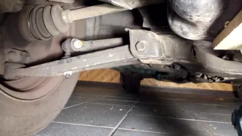

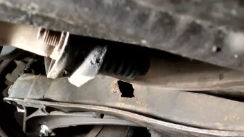

Ist das Rostloch Schlimm?
  • Hallo, ist das irgendwie sehr schlimm das Loch?
    Das kann doch kein tragendes Teil sein die wand ist so dünn an dieser stelle das kann mach beliebig erweitern......ist das wirklich solide tragende teil noch ganz oder soll das etwas das rostende tragende teil sein...
    Da müsst das eigentlich schon längst in staub zerfallen sein wenn ich da mit 130 fahre,.....isses aber nicht.
    Muss ich mir also sorgen machen?
    Vielen Dank!
  • Ja, da solltest du dir Sorgen machen. Das ist nämlich der Achtsträger selber, der dir da weggammelt. Irgendwann kann das Teil auch komplett brechen und dann machst du gar nichts mehr.
    Also ab in die Werkstatt damit, wenn es dir das Auto wert ist.
    Nicht wenn es dir das Auto wert ist ,schlimmer die Gesundheit ,da würd ich keinen Meter mit fahren
  • bekanntes Problem beim baleno !!
    Am besten gleich tauschen, aber bevor du es ersetzt, immer gut überlegen...
    - ob neu oder gebraucht ??
    - wie lange möchte ich mein baleno noch fahren ??
    - gebrauchte mega gut unter die Lupe nehmen !!
    - neu kostet er bei suzuki ca 400€
    (meine ich, sicher bin ich mir nicht mehr...)
    - wenn neu oder mega guter gebrauchter, dann Vorsorge treffen und machen bevor man ihn einbaut!!!!
    Wenn das Ding kaputt bzw abreißt, dann hast keine Chance mehr dein baleno zu retten, es geht auf jeden Fall dann mehr kaputt !!!
    VG Lülle
    • Offizieller Beitrag
    Hast natürlich Recht mit der Gesundheit.
    Dass er damit am besten gar nicht mehr fahren sollte dürfte eigentlich klar sein, da niemand sagen kann wie lange das Teil überhaupt noch hält.
    Mir ging es um die Reparatur, ob es noch lohnt.
    Wobei es den Achtsträger mittlerweile auch im Zubehör gibt für um die 100€.
    Einfach mal bei eBay oder Google nach Achtsträger Baleno suchen.
