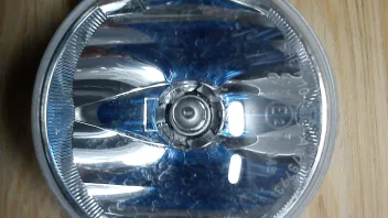

    ... da spielen Kosten (gleiche Lampen wie Tagfahrlicht) und CO2 Einsparung (jeder Watt weniger lässt auch weniger Co2 ausstoßen) eine gewaltige Rolle. Da müssen auch Premiumhersteller mitziehen. Original eingesetzt sind die billigsten OSRAM Standardleuchtmittel, die schon öfters wegen ihrer bescheidenen Lichtleistung aufgefallen sind. Ich bin der Meinung, dass hier einfach nur der Rotstift angesetzt wurde, denn Konstruktionsmäßig ist ja alles für 55 Watt vorgesehen.

    ... ich will damit nichts belegen, soll nur ne Zusatzinformation sein. Interessant fand ich nur den Satz, wo erwähnt wird, dass Nebelscheinwerfer häufig als Designelement herhalten müssen und die Funktion als Nebelscheinwerfer in den Hintergrund getreten ist. Genau das sehe ich beim Ignis auch. Die originalen Lämpchen kommen ja nicht mal Ansatzweise an die Lichtleistungen wie in dem Test heran. 25 m soll ein NSW schaffen.:/
    Mit Design ist gemeint, das sich Einfügen der Lampen in das Formkonzept der Frontpartie - der Designer hat ja keinen Einfluss darauf, was nachher bei der Endmontage als Leuchtmittel eingesetzt wird. OSRAM Longlive ist das billigste, was es im OSRAM-Program gibt sie halten sehr lange aber auf Kosten der Lichtleistung. Ich kann mir nicht vorstellen, dass der Designer sich so was in Teelichtfarbe gedacht hat. :D
    Auf seinen Hochglanzentwürfen wird sicher was im Farbton wie die Scheinwerfer zu sehen gewesen sein.
    Wenn gelbliches Licht, dann bitte im original Nebelscheinwerfer-Gelb, denn das ist klar definiert und das würde ich sogar sehr gut finden. ;)

  • ... ich weiß auch nicht, wo er hin will ... :/ Es geht doch nur um leistungsschwache Lampen und die Idee diese auszutauschen.:| Erst mal durch optisch angepasste gleicher Leistung und nachdem ich heute herausgefunden habe, dass die ganze Geschichte durch genormte Halterungen Plug&Play-Fähig ist, durch handelsübliche normaler Leistung.
    Hab da schon was im Auge: https://www.concept-s.nl/alle-producten…11-stekker.html

    ... hier am Ignis noch nicht. Aber meine anderen Autos hatten alle 55Watt Nebelscheinwerfer, die waren ganz ordentlich und notwendig. An einem habe ich sogar nachgerüstet, weil es ohne nicht ging, da ich im Küstenbereich gearbeitet habe und in den Übergangsmonaten, wenn ich Pech hatte auf Hin- und Rückfahrt in der Suppe fuhr. Ich bin da was anderes gewohnt als ich hier vorfand.
  • Nur der COMFORT + hat LED-Tagfahrlicht und Nebelscheinwerfer.
    Die Ausstattungen BASIC, CLUB und COMFORT haben nur Tagfahrlicht. Und dabei Leuchten die "Nebelscheinwerfer", wobei 19 Watt Sinn machen.

    ... dann sind das bei Dir Tagfahrleuchten. Wenn Du Licht einschaltest, müssten die aus gehen.
    Ich habe als Tagfahrlicht eine U-Förmig um die Scheinwerfer gelegte LED-Lichtleiste, die, wenn kein Licht an ist, sehr hell leuchtet - schaltet man Licht ein, wird sie auf Standlichtstärke abgedimmt und fungiert dann auch als Standlicht.
    Die "Nebelscheinwerfer" kann ich mit dem Ring am Blinkerhebel separat schalten, was auch mit der entsprechenden Kontrolleuchte angezeigt wird.
    Laut Ausstattungsliste hat auch nur der Comfort+ Nebelscheinwerfer. Bei allen anderen Ausführungen sind da Tagfahrscheinwerfer drin.
