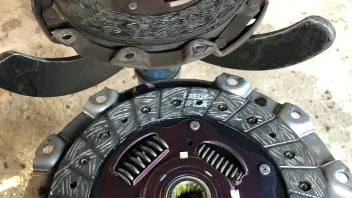

  • Hab gestern die Kupplung raus.
    und siehe da die eine Feder lag schief drin. Siehe angehängte Bilder.
    Neue Kupplung inklusive Ausrücklager rein und alles zusammenbauen.
    Eine ausgiebige Probefahrt konnte ich leider noch nicht machen da die Autonummer an einem anderen Auto war. Im Stand mach das SSS nun aber keine Geräusche mehr. Han auch auf einem Platz kurz etwas beschleunigt und schnell hochgeschalten. Alles gut ?

  • Ähnliches Bild bei der Kupplung von meinem SSS. Die neue Kupplung ist wieder die OEM von Suzuki. Also ist die Wahrscheinlichkeit da, dass es wieder passiert. Eine Sportkupplung ist evtl. gar nicht nötig. Man müsste sich mal die "Norm-Kupplungen" anderer namenhafter Hersteller anschauen, ob diese in dem beschädigten Bereich anders/satbiler aufgebaut sind. Nach dem Schaden zu urteilen, könnte man meinen, dass die Kupplungsscheibe nicht drezahlfest ist. Die Fliehkraft scheint die Federn so stark nach außen du drücken, so dass der Steg bricht und die Feder raus fällt.
