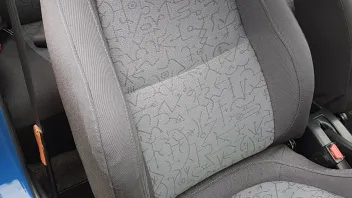

ich hab die hier bekommen.... K A wo die so verbaut worden... Der Spender war ein 2001er Modell "sunshine" oder so...

Wenn es dir nur um die vorderen Sitze geht kannst du auch gucken, ob du welche von einem Baleno findest. Die hatten in den GS Modellen auch so welche drin, sogar mit Höhenverstellung. Kannst du mit der gesamten Konsole umbauen, die ist identisch.
Ansonsten wenn du eine komplette Ausstattung vom Swift EA komplett für 200 € haben kannst würde ich da nicht lange überlegen und die nehmen, die sind von der Verarbeitung deutlich robuster als die aus dem MA. Obwohl die teilweise deutlich jünger sind, sind die wesentlichen schneller durchgescheuert oder der Stoff löst sich vom Polster ab. Habe meine aus unserem 95er EA umgebaut in beide MA die ich danach hatte (BJ 2003 und 2002). Da waren die drin, die Ronny auf dem Bild hat.
