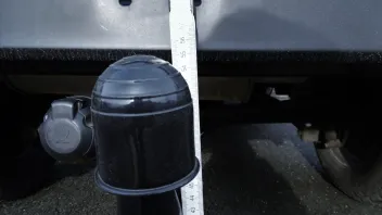

    Keinen Eintrag für die Höherlegung bekommen, da nun die Anhängerkupplung (für Ignis Allgripp von Kupplung.de) ca 4 cm zu hoch ist....:-(

    Gerade gegoogelt: Die Kugelmitte einer AHK muss beim zulässigen Gesamtgewicht auf einer Höhe zwischen 350 und 420 mm liegen.
    Anmerkung von mir: zulässigen Ges.... d.h. beladen !
    Einmal editiert, zuletzt von Didi1403 (29. Januar 2019 um 18:23)
  • Im Teilegutachten steht: " Maximalhöhe...bei zul. Gesamtgewicht...420mm)
    Wie weit senkt der sich wohl bei Beladung ab? 10 cm wohl nicht, oder?
    Wären ja 450 Kilo Zuladung um das zul. Gesamtgewicht zu erreichen...
    Ich war mit sehr leerem Tank beim Tüv mit vollem Tank schaut es so aus:
    Gruß Ørn
    Ignis III Comfort Allgrip

    Bin erst zum Obi (edit: Bauhaus) und hab 150 Kilo Holzbrikett gekauft, Höhe AHK knappe 41cm...
    ...dann zur Dekra...der hat die AHK nicht mal angeschaut...alles gut! :)
