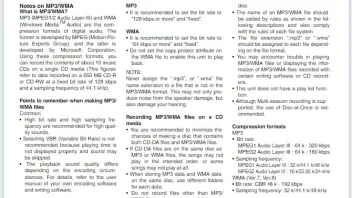

    Das ist voll nervig. Musik im Auto ist mir sehr wichtig, und erst recht wenn man so ein tolles Soundsystem wie im Kizashi hat. Aber nach etwas Suchen im Netz bin ich nun fündig geworden. Scheinbar muss man für den perfekten Musikgenuss so einiges beachten (siehe Bild)
    Auszug aus der Bedienungsanleitung.

    Aber wo ihr von dem Thema sprecht, kam verschüttete Gedanken wieder an die Oberfläche. Ich hatte bei meinem Swift NZ Radio auch das Problem, dass er nicht alle Lieder von MP3 Alben spielen konnte. Erst Sonderzeichen oder nicht ASCII Zeichen in Dateinamen in Verdacht gehabt, was sich aber nicht bestätigt hatte. Was mir letztlich half, war die Überprüfung meiner MP3s mit MP3Diags. Die Dateien hatten stellenweise falsche Header womit das Radio wohl nicht zurechtkam.
    Generell vielleicht mal ein Vergleich der MP3 Dateien wagen. Von einer funktionierenden und einer die es nicht tut. Nicht, dass es Dateien mit 320kb Rate sind, etc
