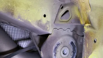

  • Du musst halt mal mit der Hand alle in Frage kommenden Verkleidungsteile abklopfen, um die Geräuschquelle damit anzuregen. Wenn sich nichts findet und es eher ein "schärferes" Knacken als ein Poltern ist, kann es auch zwischen Blechlagen entstehen, und zwar dort, wo es durch Kälte und Verwindung zu Spannungen in Blechdopplungen kommt, zwischen denen sich ausgehärtetes Beschichtungsmaterial (Grundierung/Lack) befindet. So etwas tritt z.B. am Heckscheibenrahmen oder auch in den Türausschnitten hinter den Dichtungen auf. Beheben lässt sich das durch gezieltes, vorsichtiges "Überdrücken" solcher Stellen mit anschließender Einbringung von Hohlraumwachs.

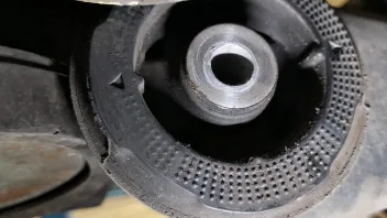

  • Hallo zusammen,
    hatte die letzten Tage auch immer wieder das Problem, dass mein Swift Sport AZ beim überfahren von Bodenwellen beim Einfedern hinten übelst geknarzt hat.
    Der Besuch in der Werkstatt hat dann ergeben, dass es Gummis in der Hinterachse sind, die Teilweise beim Herstellen nicht korrekt eingepresst wurden.
    Bekomme jetzt nächste Woche eine komplett neue Achse, da die Gummis nicht einzeln getauscht werden können ?
  • Hallo zusammen!
    Habe mich gerade mal angemeldet, weil ich mal fragen wollte, wie sich das bei Euch so entwickelt hat.
    Ich hatte mit meinem 1.0 SHVS (EZ 03/20) Anfang des Jahres auch genau das gleiche Problem. Damals wurde ebenfalls auf Garantie eine neue Hinterachse verbaut. Jetzt - dem ersten Salz sei Dank - geht das Geknarze wieder von vorne los. Exakt das gleiche Geräusch wie vorher. Sogar auch an genau den selbsen Bodenwellen auf der Strecke. Erinnere mich noch lebhaft... <X
    Ich habe jetzt ehrlich gesagt eher wenig Ambitionen, jährlich eine neue Hinterachse verbauen zu lassen. Wie seht Ihr das? Nochmal machen lassen oder besser selbst in die Hand nehmen und regelmäßig abschmieren?

  • Ich hatte das auch, bisschen Silikonspray auf die Gummilager der Hinterachse und Ruhe ist. Hatten aber andere Autos mit gleicher Achse bei mir auch, Ruhe hatte ich nur mit Einzelradaufhängung….
