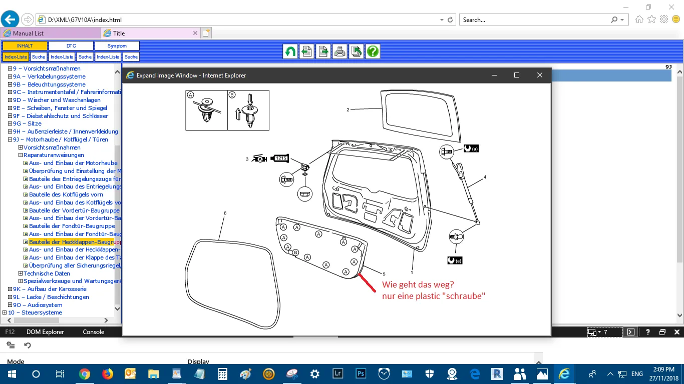

  • Wie geht die Heckklappen Verkleidung weg damit ich eine Rueckfahr Kamera einbauen kann?
    Bei mir hats nur eine Plastik "schraube siehe B" und dann geht nichts weg.
    Die "A" befestigung gibts bei mir nicht.

    musste bei unserem Splash auch die Verkleidung entfernen wegen defekten Griff.
    Abdeckung ist an den gekenzeichneten Stellen geklipst. Beherzt aber vorsichtig abziehen, bei Kälte noch vorsichtiger, damit Plastiknippel nicht abbrechen.
  • Aber von außen nicht zu sehen.
    Also richtig fest ziehen/reissen?
    Hab schon alles versucht bis auf rohe Gewalt.
    Ignis LTD 2019, 1.24l Petrol, AT :thumbup:; Splash: 1.24 l; AT, 2011, import aus Japan nach Neuseeland, 44k km, ESP, keyless.
  • Mal an einer Stelle mit nem Schraubendreher, der in ein Tuch eingeschlagen ist, oder mit einem Kunststoffhebel (sofern vorhanden) die Verkleidung anheben und reinleuchten, dann sieht man die "Dübel". Diese vor der Wiederanbringung gründlich mit Vaseline oder Silikonfett einpinseln, weil sie dann leichter einrasten, bei einer eventuell nochmals nötigen Demontage auch leichter ausrasten und weil dies außerdem Geräuschbildung vorbeugt.

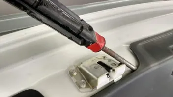

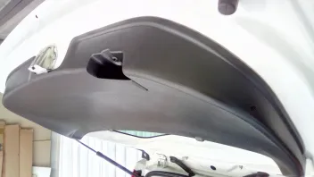

  • Endlich geschafft
