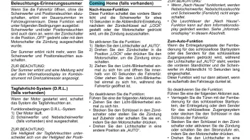

weiß jemand, ob die "Coming Home Funktion" auch für die nach Deutschland importierten Ignis hinterlegt ist? Ich habe es zwei Mal nach Anweisung des Handbuchs versucht - ohne Ergebnis.

Merkwürdig, bei mir (auch Comfort+/LED) war die "Coming Home" Funktion auf 10 Sekunden eingestellt, der Lichtschalter steht von jeher auf AUTO, trotzdem bleibt das Hauptlicht die 10 Sekunden nach dem Ausschalten des Motors/Aussteigen nicht an? Was könnte ich noch falsch gemacht haben?

Beim Aufschließen funktioniert diese Funktion, doch die andere, bei der noch 10/15 Sekunden NACH dem Verriegeln der Türen/Ausschalten des Motors die Hauptscheinwerfer weiter leuchten, wird - obwohl eingestellt - einfach nicht aktiviert. Echt komisch ... ?
Probiers mal mit der Lichthupe, nachdem Du den Motor abgestellt hast.
Ich meine das war bei dem so, dass man ankommt, den Motor abstellt, Lichthupe gibt und das Licht erst dann (für den eingestellten Zeitraum) an bleibt.
... beim aussteigen bei offener Tür Lichthupe ziehen, oder nach ziehen der Lichthupe innerhalb von 1 Minute Tür öffnen, sonst funktioniert Coming Home nicht. Die Leuchtdauer kann man im Menü einstellen, serienmäßig sind 10 Sekunden eingestellt.

TATSÄCHLICH! Diese Funktion wird aktiviert, wenn man die Lichthupe betätigt und danach die Tür öffnet. Das Licht bleibt dann die eingestellte Zeit über an. Vielen Dank für die Infos, das war aber auch nicht wirklich logisch in der Betriebsanleitung erklärt. Dort hat man den Eindruck, man aktiviert es einmalig und es leuchtet dann immer, gesteuert durch die AUTO-Funktion der Beleuchtung, bei Verlassen des Wagens. Ach, Suzuki, es gibt Optimierungspotential! ?
