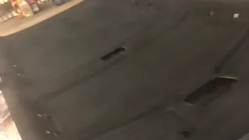

  • Guten Morgen zusammen,
    gestern war dann nun der letzte Tag an dem mein Kleiner ohne Himmel und Verkleidungen in der Halle stand. Das Ergebnis ist sehr zufriedenstellend in meinen Augen, die Arbeit hingegen echt lästig und geduldstrapazierend :rolleyes::D
    Die A-, B- und C-Säule sind natürlich jeweils geclipst, weshalb ich hier echt vorsichtig beim Ausbau war, diese nicht zu himmeln. Den Himmel an sich konnte ich dann nach Ausbau der Kunststoffteile inkl. Sonnenblenden und Haltegriffe über den Kofferraum herausziehen.
    Anschließend alles gereinigt mit dem mitgelieferten Schaumreiniger, entfettet und schließlich geschwärzt. In mehreren, dünnen Schichten gearbeitet - stets mit dem Motto: Mit Geduld sieht's am Ende besser aus. Eine Farbdose musste ich noch nachbestellen, da der Himmel (Stoff) ziemlich viel Farbe schluckt, bevor diese deckend trocknet.
    Im Anhang noch ein paar Bilder 8o

  • +++UPDATE+++
    Bzgl. der Farbbeständigkeit kann ich größtenteils nur positives Berichten. Die schwarze Farbe an diversen Kunststoffteilen hält super, klebt nicht und wirkt nicht "spackig". Lediglich an einer kleinen Stelle an der B-Säule scheine ich etwas unsauber vorgereinigt zu haben. Hier ist die Farbe an einer wirklich kleinen Ecke leicht abgeblättert. Aber wie gesagt, das führe ich auf meine wohl nicht allzu penible Reinigung dieser zurück 8o
    Unterm Strich bin ich also sehr zufrieden, wertet den kleinen vom Interieur her sehr auf!
