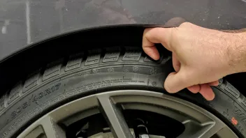

  • 7.5j hat die, morgen kommt das STX rein dann mach ich euch mehr Bilder ?
    wir wollen bilder :) und wie schaut’s mit der Eintragung aus? Die Stehen ja schon gut raus. Und wenn man sich die Auflagen im Gutachten so anschaut ist da vermutlich viel Nacharbeit nötig.
  • wir wollen bilder :) und wie schaut’s mit der Eintragung aus? Die Stehen ja schon gut raus. Und wenn man sich die Auflagen im Gutachten so anschaut ist da vermutlich viel Nacharbeit nötig.
    Sind bündig, deswegen werden es im Sommer dann auch 40er ET, TÜV waren 40€, keine Probleme. Mittwoch kommt das STX zum TÜV.
  • Die 40€ hättest dir dann aber sparen können. Mit dem Fahrzeug zusammen wird eine einzelabnahme gemacht mit Fahrwerk und Rädern. Da bin ich gespannt ob das so einfsch durchgeht. Nachgearbeitet hast du nichts am radkasten?
    Insgesamt habe ich für die Einzelabnahme 160€ bezahlt, egal ob Fahrwerk oder nur Federn, echt sehr Teuer!??

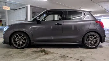

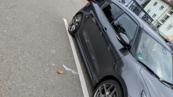

    So hier wie versprochen noch paar pics.
    Der Inhalt kann nicht angezeigt werden, da er nicht mehr verfügbar ist. Der Inhalt kann nicht angezeigt werden, da er nicht mehr verfügbar ist. Der Inhalt kann nicht angezeigt werden, da er nicht mehr verfügbar ist.
    Da muss gar nichts bearbeitet werden. Hab ne 7x17 et 38 drauf mit Stx da ist noch massig Platz.

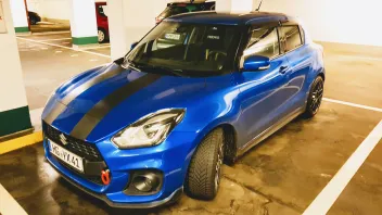

  • Seit heute dan auch Winterreifen. Michelin Alpin A6 auf Autec Hexano 7,5x17 ET38.
    Was soll man sagen, ein geiler Reifen. Im Nassen extrem guter Grip, lenkt extrem gut ein. Allerdings doch etwas brummig. Letzteres kann aber auch dran liegen daß das Auto innen leer ist
