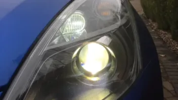

    in einigen Wochen werden die Sommerreifen aufgezogen und gleichzeitig habe ich vor, die Birnen von meinen Nebelscheinwerfern zu wechseln.
    Momentan sind noch die Standard "Gelben" Halogen drinnen, aber ich will gerne Birnen die etwas weißer leuchten bzw. gleich LED`s einbauen.
    Weis einer welche Birnen dort passen? Habe schon beim "Tagfahrlicht" die Birnen gewechselt. Sind diese denn auch für die Nebler geeignet?
    Hoffe jemand kann weiterhelfen!
    Unten hänge ich nochmal zwei vorher/naher Bilder von den gewechselten Birnen an. Sieht echt viel besser aus!
    Tobi :D
  • Hast du Tagfahrlicht ? Sieht eher nach Standlicht aus. Wenn du damit fährst kannst du theoretisch Probleme mit der Rennleitung oder bei einem Unfall bekommen.
    Außerdem sieht es Scheiße aus. Schmeiß die Nebler raus und hol dir kombinierte TFL/Nebler mit LEDs. Da gibt es hier genug Beiträge, entweder die originalen von Suzuki (das sind die die auch in den Jimny passen) oder welche von Hella (die sind deutlich heller).
  • Bau die LEDs wieder aus den Standlichtern aus.
    Aus mehreren Gründen:
    Die Xenon-Scheinwerfer heizen die Standlichter ordentlich auf und die LEDs können zerschmelzen.
    Zumindest halten die nicht sehr lange und können brechen.
    Dann viel Spaß die Reste da wieder rauszubekommen. ;)
    Außerdem ist es nicht zugelassen.
    Hol dir lieber die Osram Cool Blue W5W.
    Die sind zugelassen, legal und passen farblich sowie von der Helligkeit sehr gut zu den Xenons. Kaum ein Unterschied zu LED.
    https://www.amazon.de/Halogen-Signal…r/dp/B005OK4PR0
    P.S. Das auf den Fotos sind die Standlichter.
    Die Nebelscheinwerfer sind die runden Dinger unten in derSchürze.
    Dazu hat Didi ja schon entsprechende Tips gegeben.

    ok das ist echt erschreckend :o
    werde mir wohl wirklich die Cool blue von Osram holen und die LED´s für die Innenraumbeleuchtung nutzen.
