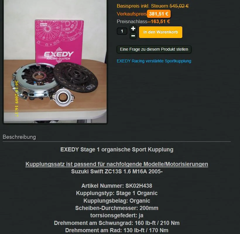

    So, und wenn das Getriebe eh ausgebaut werden muss natürlich gleich eine verstärkte Sportkupplung:
    - z.B. Exedy Stange 1 organische Sportkupplung, ausgelegt für ein Schwungrad
    Drehmoment von 210 Nm.
    Preis: 381,51 €
    PS. Gewicht der Kupplung (Druckplatte, Mitnehmerscheibe und Ausrücklager) muss ich noch klären.

    Kupplung im Moment diese:
    Wenn jemand hier eine andere weiß/kennt bitte schreiben.

  • Also wegen dem Thema Kupplung mein lieber :), die Exedy Sportkupplung vom MZ passt leider nicht auf den NZ. Nur die Reibscheibe kann man verwenden :(
    Hab mich mit dem Thema bisschen befasst was Kupplung angeht für den Sport NZ, man findet in Deutschland rein gar nichts :( Im Ausland findet man zu genüge Zeug, würde mir ein bei RHD Japan bestellen wenn es so weit ist :)

    Jetzt muss ich erst mal nach einer verstärkten Druckplatte suchen............. :cursing:
    Für den NZ gibt es im Vergleich zum MZ NICHTS:cursing::cursing:
  • Guck mal da:
    https://www.rhdjapan.com/exedy-single-s…-kit-zc32s.html
    Ist die richtige für den Sport NZ, man kann oben in der Spalte auch Euro auswählen das spart ein die Rumzählerrei :)

  • Kümmel nach dem ich googel Chrome aufgespielt habe...... die Seite öffnete ...... siehe da "echt einigermaßen Deutsch)!
    Müsste eigentlich die wie Venuslappen geschrieben hat die am untern ende die richtige sein......... ZC32S für 256.43 €
