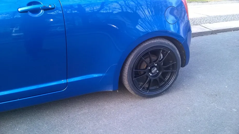

  • Am Montag ist es bei mir endlich soweit, dann gibt es endlich meine 16" OZ Ultraleggera in mattschwarz. Da ich auf Dienstreise bin kann ich das Auto erst am Donnerstag abholen. Aus dem "feierlichen" Grund habe ich mal dem Auto eine Komplettwäsche mit nachfolgender kurzer Politur gegönnt (+ "Reifenspeck", + Nanoversieglung Frontschiebe) . Ich wusste gar nicht, dass die Farbe so schön glänzen kann :D
    Dieses Posting wurde maschinell erstellt und ist auch ohne Unterschrift gültig.
  • Heute war es endlich soweit ich konnte meine neuen Felgen auf einem unerwartet sauberen Swift bestaunen. Die sehen echt Klasse aus. Mit 16" fährt es sich auch komplett angenehmer als mit meinen alten 17" Felgen. Freu mich schon auf die erste richtige Kurvenjagd. Schaut aber selbst:
    Leider musste ich unterwegs schon auf eine schlammige Abkürzung zurückgreifen, da ich keine Lust hatte mich in einen 45km langen Stau anzustellen. Daher sind die Reifen schon etwas dreckig...

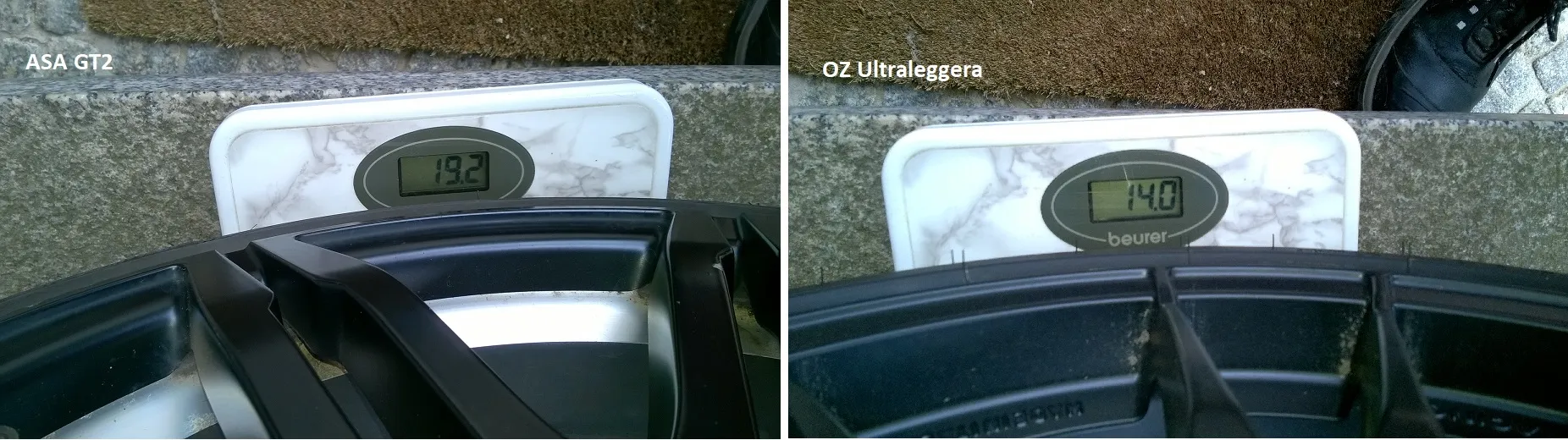

    Da ich auch die OZ´s abschrauben musste habe ich mal meine alten Felgen mit den Neuen aus der Sicht vom Gewicht verglichen. 5,2kg/Felge weniger ist schon eine Hausnummer. Merkt man aber auch deutlich am besseren Fahrverhalten, dass es viel weniger Gewicht sein musste.

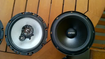

  • Gibt mal wieder Neuigkeiten. Hatte jetzt endlich mal die Zeit und konnte mir ETON POW 172.2 kaufen und gleich verbauen. War in 20 Minuten erledigt, da diese in meinen alten Adapterring reingepasst haben. Der Anschluss war auch schon der richtige Adapter.
    Ich muss schon sagen, die Klangqualität verglichen zu den alten Boxen ist ein gigantischer Unterschied. Was natürlich auch an den 3 Ohm Impedanz liegen wird. Muss mir noch etwas einfallen lassen, wie ich die Hochtöner verbaue, da diese nicht ohne größeres basteln in die kleinen Dreiecke reinpassen.
    Was mir auch aufgefallen ist, die Verarbeitung der ETONs sieht weitaus wertiger aus. Was natürlich auch an dem viel höheren Preis im Vergleich zu den Blaupunktlautsprechern liegt.

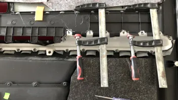

  • Ich hatte vor einigen Jahren die Armablage in den Türpappen mit Kunstleder bezogen. Dafür musste ich die Armablagen aus den Türpappen entfernen und wieder mit Heißkleber verbauen. Die Befestigungsvariante mit dem Heißkleber ist nicht 100%-ig langlebig. So nach 2-3 Jahren lösen sich die diverse Klebestellen und müssen wieder neu eingeklebt werden. Aufgrund der aktuell anhaltenden Freizeit hatte ich gestern mal die Motivation gefunden um das Problem zu beheben. Ich bin nicht ganz zufrieden mit dem Ergebnis, da das untere Spaltmaß etwas zu groß ist. Mehr war aber mit 2 Schraubzwingen und nicht geöffneten Baumärkten möglich. Zumindest ist der große Sichtmakel verschwunden und es sieht wieder halbwegs annehmbar aus. Jetzt fehlen nur noch die Sommerreifen sowie Innen- und Außenreinigung. Danach kann der Sommer kommen.
