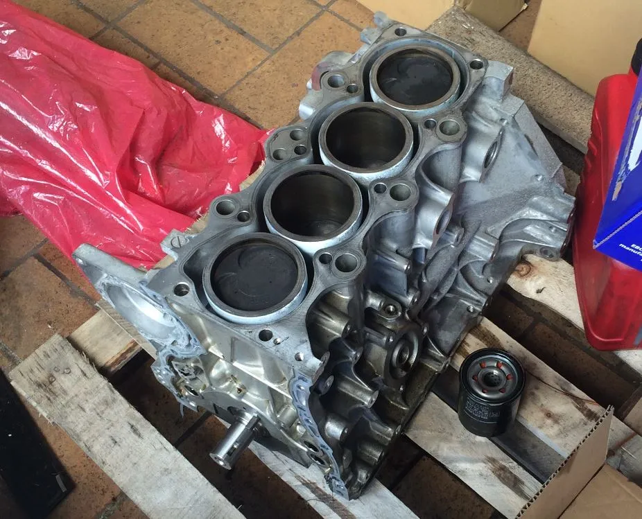

  • hab mal nachgelesen über Motorschäden M16A.
    Sooooo selten sind die leider nicht! Meist Kurbelwellen Lagerschaden! Habt ihr da ne Idee woran das liegt?
    Vor zwei Wochen war ich bei meinem Suzuki Händler der gerade einen neuen Teilemotor in den SSS verbaut hatte. (Fahrzeug kam zur Rep. von einem anderen Suzuki-Händler) Kunde wollte da nicht mehr hin.
    Fahrzeug wenn ich mich richtig erinnere knapp 3 Jahre alt mit ca. 30tk.
    Suzuki hat alle Kosten für einen Teilemotor mit neuer Ölpumpe plus Umbau übernommen.
    Problem:
    Lagerschaden Kurbelwelle 4 Zylinder
    Bild des "alten" Blocks:
    Bis dann....
    • Offizieller Beitrag
    Liegt an der Konstruktion. Wenn Lagerschaden, dann mit hoher Wahrscheinlichkeit am 4. Zylinder. Die Lagerstelle ist am weitesten weg von der Versorgung. Ich denk aber mal, dass es heute weniger vorkommt, als zu der Zeit, wo der M16A auf den Markt kam. Anfangs fehlten noch Schwallbleche in der Wanne, so dass es bei geringem Ölstand dazu kam, dass die Ölpumpe einen kurzen Moment Luft gezogen hat.
    Eine verblasene Kopfdichtung kommt halt auch mal vor, hat mit einem Lagerschaden aber relativ wenig zu tun.
    Einem Kumpel ist am '08er SSS der Ölfilterflansch weggeflogen bei 160 auf der Autobahn. Da sind die 4l Öl in nullkommanix draußen, der Motor war wirklich hin.
