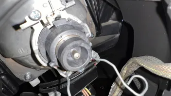

Hallo,
wie wechsel ich die Xenon Lampe? Muss ich den Scheinwerfer ausbauen?
Falls ja, wie mache ich das am besten?
Oben sehe ich zwei Schrauben, dann komme ich nicht weiter.
Für einen Hinweis wäre ich dankbar.

bei mir wurde ein Scheinwerfer getauscht, hab dabei zugesehen. So wie ich das gesehen habe, muss für den Brennertausch Stoßfänger vorne ab und die Scheinwerfer raus ![]()

Dabei ist es doch so leicht und nur marginal aufwändiger, als bei H4 -Leuchtmitteln:
1.) Um die Xenon Leuchtmittel zu wechseln ist es ratsam, die beidseitigen Blechverstrebungen zu demontieren. Damit meine ich die rechte und linke Strebe, die jeweils mit 2 Schrauben am Schlossträger (an der Stoßstange) wie auch mit 2 Schrauben an den Domen verschraubt ist.
2.) Anschließend hat man genügend Greiffreiheit, um die verschraubten Deckel der Scheinwerfer zu öffnen.
3.) Nun werden die Steckverbindungen (Kabel) gezogen wie auch die Haltebügel der Leuchtmittel gelöst.
4.) Die alten Xenon Leuchtmittel werden nun vorsichtig (ruhige Hand von Nöten) nach hinten herausgezogen und die Neuen hineingesteckt.
5.) nschließend wird wieder der Haltebügel eingerastet, die Steckverbindungen (Kabel) angesteckt, der Deckel verschraubt und die Blechverstrebungen beidseitig mit ca. 8 bis 10 Nm. verschraubt.
Hinweise:
1.) Batterie abklemmen? NICHT notwendig.
2.) Scheinwerfer neu einstellen? NICHT notwendig. ...außer man geht gewaltsam wie ein Irrer an den Wechsel heran :wacko:
Die Arbeitszeit beträgt ca. 10 Minuten.
Wer Probleme damit hat oder sich nicht heranwagt, darf gerne vorbeikommen. Ich habe dies bereits 4x durchgeführt. 1x an meinem Fahrzeug wie auch an drei anderen.
Beste Grüße
Fabian

Also ich habe die Leuchtmittel inzwischen gewechselt.
Im Prinzip ist alles so, wie es EsslksVir beschrieben hat.
Danke für die Hinweise!!!![]()
Allerdings ist es mir nicht gelungen, obwohl ich die Lampe (die am Sicherungskasten) herausbekommen habe, durch eine neue zu ersetzen.
Ich bin durchaus nicht ungeschickt und habe KEINE zwei linken Hände. Die Lampe ließ sich einsetzten, aber der Bügel, ums Verrecken, nicht spannen.
Auch hat mir eine andere geschickte Person versucht zu helfen, was der aber auch nicht gelang.
Auch mit Hilfswerkzeug(gebogener Draht und anderes) ist die Lampe vor dem spannen des Drahtbügels verrutscht und/oder der Bügel hatte nie genug Druck zum einrasten.
Ich habe vielleicht auch zu kurze Finger. Nach stundenlangem Gewürge, habe ich aufgegeben und bin ein paar Kilometer zum Suzuki Händler gefahren, bei dem wir seit vielen Jahren Kunde sind und diesen Wagen gekauft haben.
Genauer gesagt: Kunde gewesen sind!
JETZT, ab heute nicht mehr!
Der hat ein, zweimal versucht die Birne mit der Hand einzusetzen, was ihm auch nicht gelang.
Dann hat er die Schürze abgebaut um den Scheinwerfer zu demontieren. Die Lampe ließ sich natürlich sofort einsetzen und spannen, wie die andere ohne den Scheinwerfer auszubauen. Das Ganze hat immerhin 20 - 30 Minuten gedauert, mit Schürze ab und an. Ich habe jetzt hier eine Rechnung liegen, über 72,21 Euro für das Einsetzen einer Xenon Birne, die ich selbst geliefert habe.
