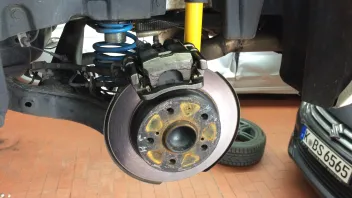

heute mein bilstein b14 eingebaut.... Bin irgendwie so semi-zufrieden. Vielleicht können mir die bilstein fahrer helfen ? Hatte ein problem mit der hinterachse..... Und zwar fehlte die vorspannung etwas.

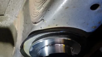

Nach einer langen diskussion mit dem einbauer scheint doch alles richtig zu sein? (Siehe bilder) tief ist natürlich anders. Vorne ist er bis anschlag unten. Hinten 1cm restgewinde.... Vielleicht setzt er sich noch ein bisschen....

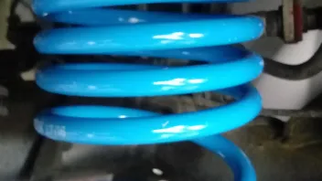

Was soll mit der Vorspannung nicht passen? Die Feder muss so aussehen, da über den Stoßdämpfer eine kürzere lineare Feder nicht ausgeglichen werden kann. Darum hat sie einen progrssiven Teil, der das Rausfallen der Feder beim vollen Ausfedern verhindert. Leg dich mal drunter und guck dir die Federn an, wenn der Wagen am Boden steht.

Es hat mich halt ein bisschen stutzig gemacht, dass es bei jemand anderem im Forum anders aussieht. Da ist untendrunter der Gummi deutlich größer oder anders.

bei mir sieht das so aus.
Einmal ein- und einmal Ausgefedert.
das ist bei mir eingefedert. Ja, es wundert mich.

Wir haben ihn gestern nochmal hochgehoben und mit einigen spezialisten geschaut.
Scheint alles richtig zu sein.... Ab morgen ja termin zum spureinstellen und tüven. Denen sag ich mal noch die sollen nochmal ganz genau gucken, weils nur bei mir klappert....

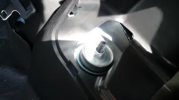

das ist von oben. Sieht bei euch auch so aus nehme ich an ?

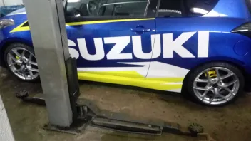

Werkstatt findet natürlich auch nix. Sieht von aussen gut aus. Alles richtig und plangemäss.
Spur eingestellt ist auch nicht, weil die das gerät nicht auf die felgen kriegen.
Eingetragen hat er es nicht weil das lichtbild nicht stimmt und die werkstatt nicht weiss wie man es einstellt.

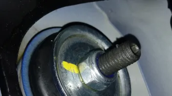

hab die beiden muttern oben mal gelöst, ein bisschen flutschi an den gummi gemacht und sie mal ein bisschen fester wieder angezogen.
