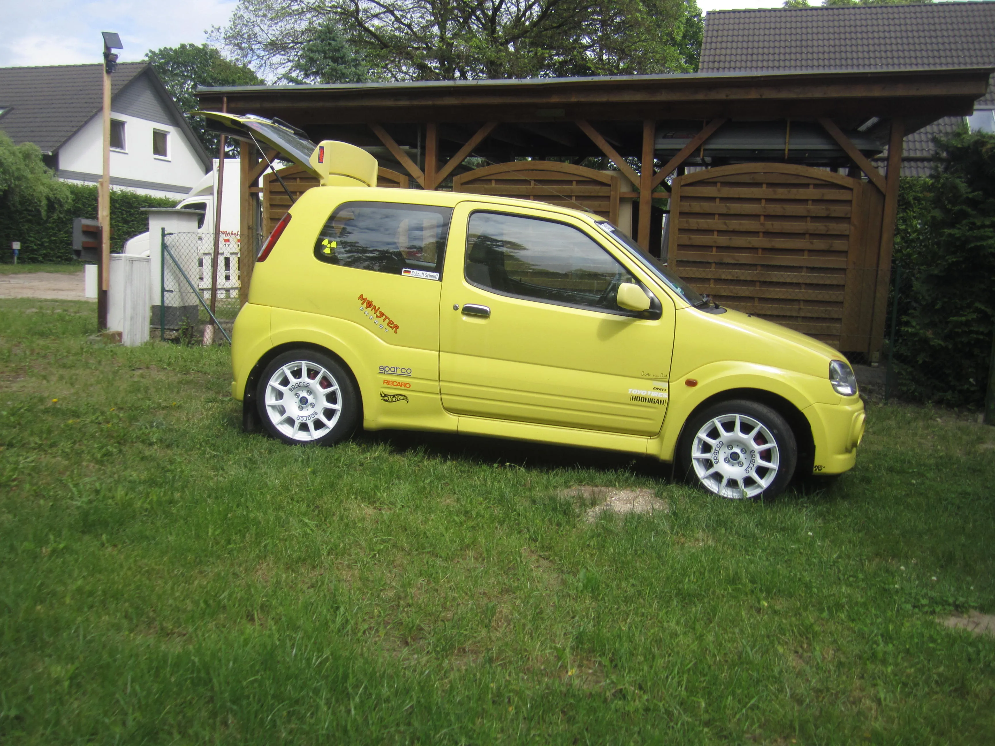

  • Da habe ich meinem Iggy neue Puschen gegönnt.
    Es sind Sparco Terra in 7x16 et 37 mit 195/45 R16 84V Hankook Ventus Prime 3 K125.
    Eintragung war kein Problem obwohl Auflagen im Gutachten drinstanden, die ich nicht beachtet habe , da die Räder auch so freigängig waren .
    Ich finde sie ist die ideale Rallye-Felge. Was meint ihr ?

  • Die Felgen wirken optisch sehr stimmig! :thumbup: ...habe in meiner Vitrine einige IGNIS Sport Rallye -Modelle mit dieser Kombination. :)
    Der Gesamtauftritt wäre ohne die vielen Aufkleber auf dem Fahrzeug wesentlich prestigeträchtiger. ;)

  • Gefällt mir gut auf dem Auto. Könnte ich mir sogar auf meinen SSS vorstellen. Ich hoffe aber noch auf passende 17 Zöller von den neuen OZ Rally Racing in weiß.
    Wenn ich die irgendwo finde werd ich schwach.
    Haste die Sparcos zufällig gewogen?
  • Na das ist schön , das es auch anderen gefällt.
    Gewogen habe ich sie nicht. Waren aber nicht allzu schwer.
