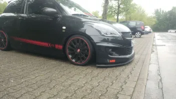

  • Habe ein KW Variante 1 drin :) Bin auf den Millimeter genau über den Prüfstand gekommen 8o
    Nachträglich hab ich noch eine EZ-Lip von Sekertuning gekauft um meine Stoßstange vor Kratzern zu schützen. Sieht mittlerweile echt gemein tief aus 8)
    komplett von der Seite hab ich leider kein Bild.. Aber bei dem hier sollte das recht gut erkennbar sein :)
