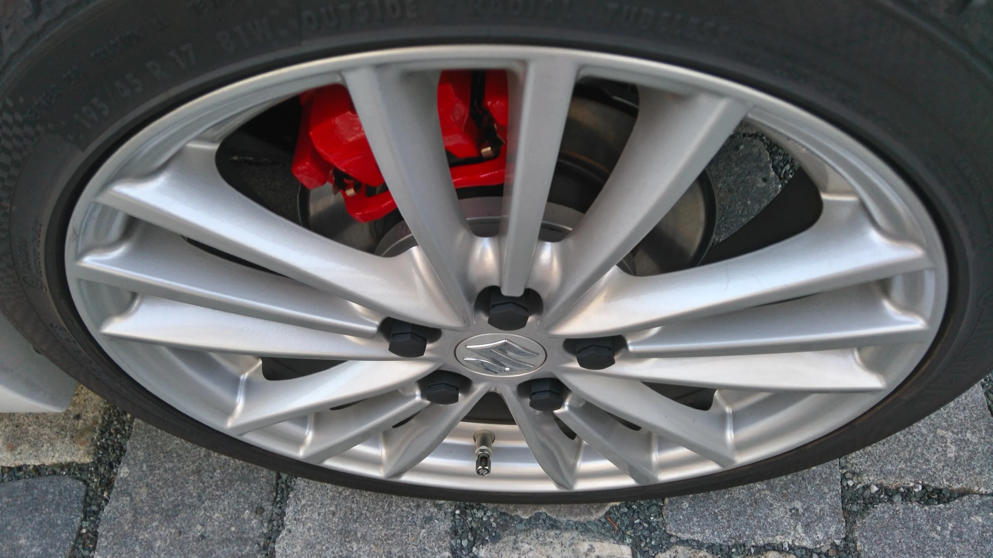

    Als erstes wurden Radlager getauscht gleiches Problem.

    weiter ging es mit Bremsscheiben und feinwuchten immer noch nichts,

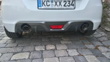

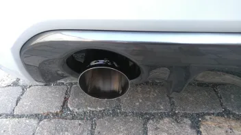

    Aber ganz im ernst, fehlende Mittelschalldämpfer führen teilweise tatsächlich zu Vibrationen. Selber schon bei ein paar Autos erlebt (Ich verzichte ja gern auf unnötiges Gewicht in Form von Schalldämpfern). Ganz schlimm wars beim meinem 916er Spider. Erst schön Mittelrohr & ESD verbaut und dann fängt die Kiste drehzahlabhändig an sehr unschön zu vibrieren, daß selbst der CD-Player (ja, 2007 hatte man sowas noch) aussetzte. Dann umgebaut auf MSD und hinten raus nur Rohr, die Vibrationen waren weg und ich brauchte kein Radio mehr. Ist so ein "Resonanz-Ding", bei einer gewissen Frequenz schwingen Teile vom Auto mit.
    Ich merks ja sogar beim Swift ein wenig, aber einerseits ists nur minimal (und der Klang entschädigt diesen kleinen Makel vollkommen) und andererseits bin ich (noch) zu faul ne Duplex-Anlage mit MSD, aber ohne Endtopf zu basteln :D
    Am Auspuff liegt es nicht schon gewechselt zum Orginal das selbe
    FSW Sportauspuff verbaut mit MSD.

    Am Wochenende wird Auspuff gewechselt um zu sehn das es nicht an mir liegt, da ich den Auspuff selbst montiert habe.

    Einen Sportauspuff hat hier fast jeder verbaut, kann ich mir also nicht so recht vorstellen! Aber im schlechtestem Fall sollen die dann eben den originalen wieder einbauen! (denn hast du ja sicher wie ich im Keller):D

    Ich kann mir das auch nicht vorstellen das es vom Sportauspuff kommen soll . Wochenende wid orginal angebaut dann wird man sehen

    Sommerreifen nachgewuchtet nicht besser, Winterreifen das selbe Problem.
