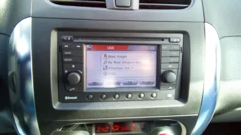

Hallo, ich habe das Radio von Bosch Multimedia Compact eingebaut ,nun wollte ich mal wissen ob das schon Doppel DIN 2 ist oder nicht?
Danke im voraus ![]()

Hallo,
haben wir auch.
Klar Doppel DIN.

ok danke
, kannst du mir zufällig sagen ob das verbaute Radio "PACR01, PACR02, PACR06, Siemens, VDO SUKNR301, Panasonic Navigation oder PACR 05/07/08" ist
ich bräuchte nämlich den Adapter http://www.ebay.de/itm/2321298924…K%3AMEBIDX%3AIT nun weis ich aber nicht was für PACR mein radio hat.![]()
also meins sieht genau so aus wie deins und es ist von Bosch.

Hallo zusammen,
tatsächlich interessiert mich das auch; ich hab den SX4 Style mit Bosch MMC und würde das Radio gern gegen ein das Sony mit AirPlay / Android Car ersetzen, nachdem mich das Navteq-Kartenmaterial doch schon mehr als ein paar mal in die Irre geleitet hat und ich "nebenbei" Google-Maps-Hilfe brauchte. Nach dem ersten Ausbau des Bosch musste ich indes feststellen, dass ein "normaler Suzuki-Adapter", wie er für ein paar Euro überall angeboten wird, nicht ausreicht. Die Lenkrad-Fernbedienung war mir erstmal egal - Radio und USB müssen funktionieren (wegen CarPlay). Daher steh ich auch grad vor der Frage, ob der o.g. Adapter, der mir auch aufgefallen ist, für eine Installation ausreichen wird. Der Bosch-Service meines Vertrauens winkt bei Radio-Wechsel im Suzuki leider nur ab...
Vielleicht weiß ja jemand von euch was. Merci im Voraus!
Kurz zur Ergänzung: Der Adapter passt (SX4 Style + Sony XAV-AX100), die Lenkradfernbedienung geht damit einwandfrei. Zum Einbau des Radios kann man die Arretierung des Originalradios nutzen (einfach davon abschrauben); die meisten Blenden-Kits passen schlicht nicht. Darüber hinaus war bei mir ein Antennen-Adapter von Fakra (SX4) auf DIN (Sony-Radio) notwendig. Allerdings ist der Radioempfang momentan noch etwas schlechter; vermutlich habe ich an eine (mögliche) Phantomspeisung für die Original-Antenne nicht gedacht. Muss ich aber noch schauen, ob der SX4 Style eine aktive Antenne hat. VIelleicht hilft euch das schon mal weiter.
